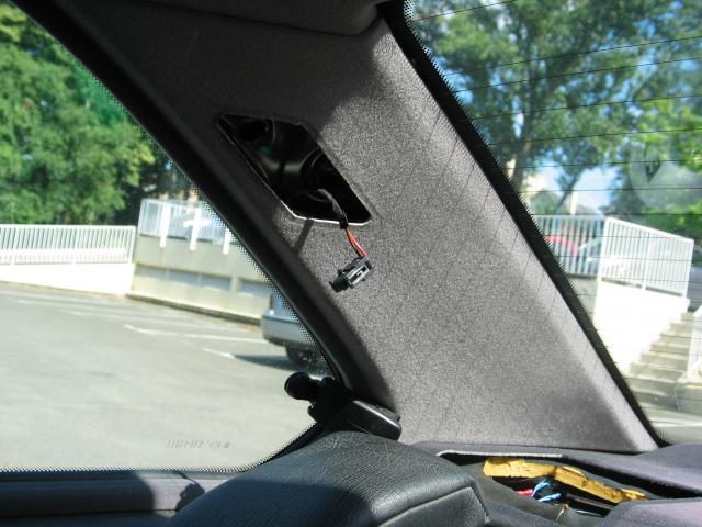

c'est juste l'enlevage de la garniture qui me pose probleme, je ne sais pas par quoi c'est retenu, si c'est clipsé ou bien vissé...
peur de casser lol
merci :)

Prends en une photo!

MessageSujet: Re: [e36 M52 an98] Clé de centralisation ne marche pas!   Ven 10 Oct 2008 - 20:22
Hello dark, desolé pour le temps de reponse un peu lent, lol, mais je n'etais pas trop la ces derniers temps!
je te met une photo d'un montant!
voili, merci beaucoup!

MessageSujet: Re: [e36 M52 an98] Clé de centralisation ne marche pas!   Ven 24 Oct 2008 - 15:20
Hello dark, alors je deterre ce post pour te dire qu'il est resoluuu!!!! :d:d...non je déconne :(
en fait c'est pour dire que j'ai suivi scrupuleusement la methode de reprogammation de clé,
enlever la pile de la telecommande, attendre, fermer puis ouvrir la portier et laisser s'ecouler 30mn... et rien n'y a fait :(
donc voila je pense aller me tourner vers mon concessionaire favori :d
a bientot et je vous tiens au courant :)
