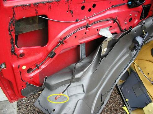

il y a deux jours, alors que ma femme voulait actionner sa vitre électrique, elle entend un CLAC et la vitre refuse de bouger
lorsqu'on actionne la commande de la vitre, on entend le moteur du lève-vitre tourner une seconde (peut etre deux maximum) et rien ne se produit au niveau de la vitre; ceci que ce soit aussi bien dans le sens "montée" que "descente".
j'ai démonté le panneau tout à l'heure afin d'essayer de voir cela de plus près .
il s'avère que le cable servant à descendre la vitre est cassé au niveau de sa prise sur le moteur (ce serait le fameux CLAC que ma femme a entendu).
ce qui me surprend un peu, c'est que bien que j'ai tout à l'heure descendu la vitre à la main, le moteur refuse de la montée
ce que je voudrais savoir:
-faut-il changer tout le mécanisme ou est-il possible de ne changer que le cable?
- dans le cas où on pourrait ne changer que le cable, est-ce difficile (la revue technique n'explique pas ceci)
voici une photo où j'ai entouré en jaune le lieu de la cassure du cable:[img][/img]

salut fredo,
malheureusement, il faut changer le système complet (avec le moteur il me semble)!
mais je te rassure, c'est pas très compliqué.
ne t'inquiète pas trop vite pour le moteur qui refuse la montée, il est peut-être bloqué par le cable. tout devrait s'arranger lorsque le lève vitre sera remplacé.
si tu te sent d'attaque pour le remplacer toi même,tu feras une photo en ayant dégarni complètement la porte (je parle de l'isolant en mousse) et fait une photo "gros plan" de l'intérieur de porte complet et je t'expliquerai comment procéder
la photo que tu as mis est bien mais tout pour le démontage n'est pas à la vue et pour te donner une expliquation complète, il vaut mieux tout y voir.
a+

j'ai trouvé ceci sur oscaro (ah oui, moi c'est une trois portes):
http://www.oscaro.com/liste.asp?ID_GENERIC_ARTICLES=1561&ID_OSC_TYPES=4340&ID_OSC_LEVELS=2606
il me semble que ce mécanisme comprend le moteur (en noir)?
ce modèle correspond aux fiesta de même cliyndrées que la mienne sauf qu'elles sont anoncées pour l'année 1995 alors que la mienne a roulé pour le première fois en avril 1997,
mais au type mine JBSJ4C15B01 alors que mon type mine est JBSJ4C15D01 (inconnu sur leur site)
je pense que ce modèle de lève vitre doit correspondre quand même scratch

Message par chémi le Mer 14 Mai 2008, 22:53
re,
tout à fait, c'est bien le moteur qui est en noir
et c'est pour les fiesta de 95 à 99, donc pas de souci, c'est le bon modèle.
