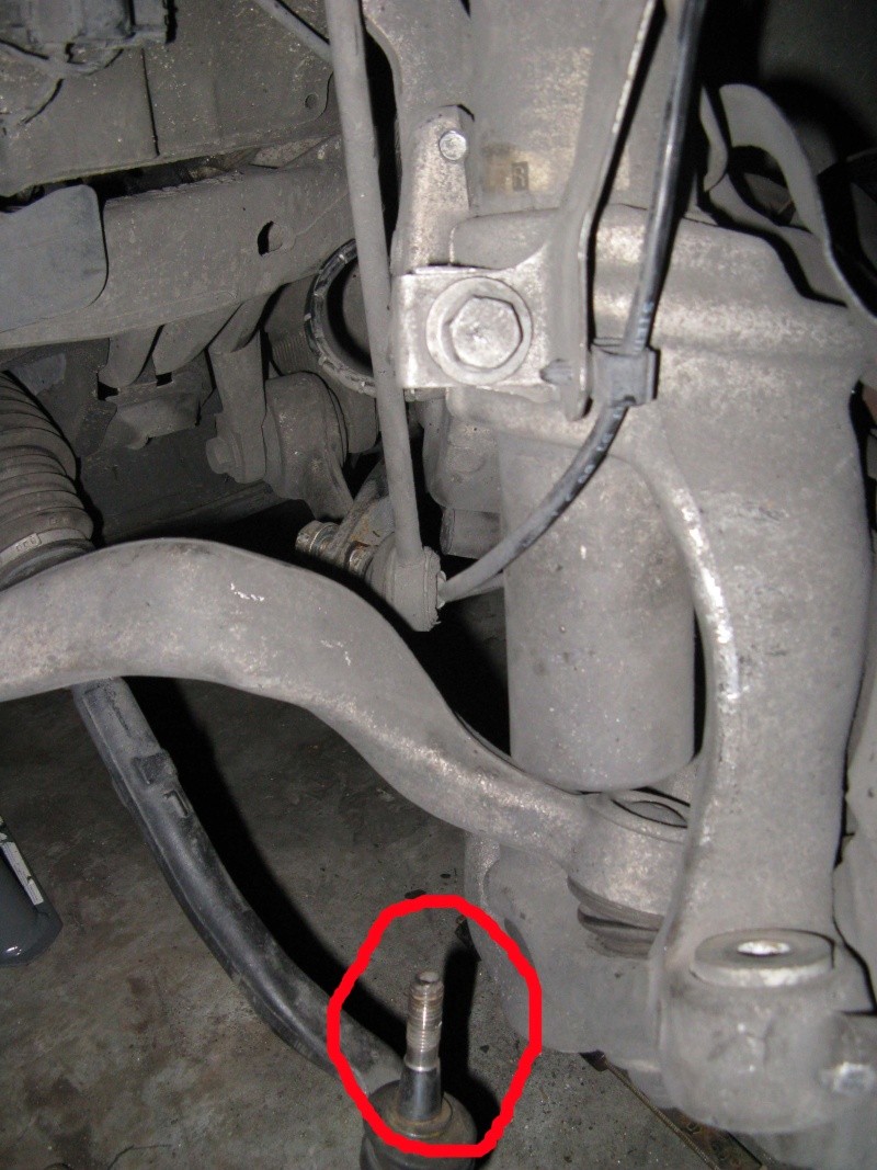

Je remets ce post à l'actu parce que j'ai moi aussi un prob de changement d'amortos sur ma 530D de 2001...
L'arrière pas de problèmes, un jeu d'enfant....
Mais l'avant, AILLLLEEEE!!!!!
Je n'en peux plus... Je commence par le train avant gauche....
je démonte la biellette de direction mais en ce qui conserne celle d'accouplement à la barre anti-roulis, impossible... trop de force vers le haut.... si je l'enlève, je ne pourrais jamais la remettre à la main...
Je vérifie les différends RTA à ma dispo pour des 525 tds et ils indiquent tous de déposer cette biellette...
Je compare au train avant droit et surprise, je constate une différence entre les deux....
A droite (photo1) , j'ai une barre qui relis la barre anti-roulis à la barre de suspension alors que je ne l'ai pas à gauche (photo2)...
Est ce normal... et que faire...? aucune info trouvée sur RealOEM....
De plus, en démontant, j'ai foiré la vis de la barre de direction (photo3)...
Dois-je racheter toute la barre ou trouve t'on juste cette vis et dans l'obligation de devoir acheter l'ensemble, peut on récupérer la vis neuve pour la monter sur l'ancienne barre de direction...? Cela éviterait de régler la nouvelle barre vu qu'il n'y aurait pas de démontage...
Merci d'avance....
Merci d'avance....

salut valentonik
la photo 1 montre (il me semble - à confirmer) un ca^pteur de niveau, ça sert au réglage des xénons (normalement tu as des xenons !?)
concernant le tirant de barre stab, pour la dévisser place un cric sous le disque de frein et soulève le tout pour éliminer la tension, idem pour le remontage
Concernant la photo 3, c'set l'écrou qui est foiré ou bien le filetage de la tête de rotule?
Un filetage peut se refaire, mais il faut la démonter pour faire tourner la filière autour.
J'ai déjà eu ça aussi (filetage foiré) et le verdict a été sans appel, j'ai changer le bras entier

Salut Spot02....
Oui effectivement j'ai les xenons.... mais c'est normal d'en avoir que d'un coté...?
Ok pour la barre stab... merci
Et enfin pour la barre de direction, c'est le 6 pans qui est HS... ni l'écrou, ni le filetage...
J'ai besoin du 6 pans pour serrer l'écrou... J'ai réussi limite à le remonter pour que ma femme puisse prendre la voiture, mais la si je démonte, ce sera définitif...
Donc ca sent le changement de barre... faut il refaire des réglages ensuite....?

Slt...
Arf vi le para....
Non moi c'est ni le filetage, ni l'écrou mais le 6 pans dans la tete de la vis ....
Tu dois y mettre une clé allen pour faire contre écrou qd tu sers....
Mais je vais essayer autre chose... je vais faire une entaille à la tete pour pouvoir y glisser un tournevis plat en remplacement de la clé allen...
Pourquoi tu ne vends pas ton bras sur e...... .....?
Je vous tiens au courant...
Arf vi le para....

Ha ok, j'avais pas compris comme ça
tyu n'es pas obligé de changer la bielette entière.
Il y a une partie qui peut se désacoupler ; juste avant le soufflet de protection tu as un écrou
Il faut le desserer et tu peux aisni retirer le bras avec la rotule
bon courage
bon courage

Re;
pour ce qui a été dit!
Pour ce qui est de l'alen, il ne sert à rien!
Il te suffit de compresser le cône de rotule dans son logement avec une pinse étaut ou multiprise pour éviter qu'il ne trourne avec!
pour ce qui a été dit!Pour ce qui est de l'alen, il ne sert à rien!
