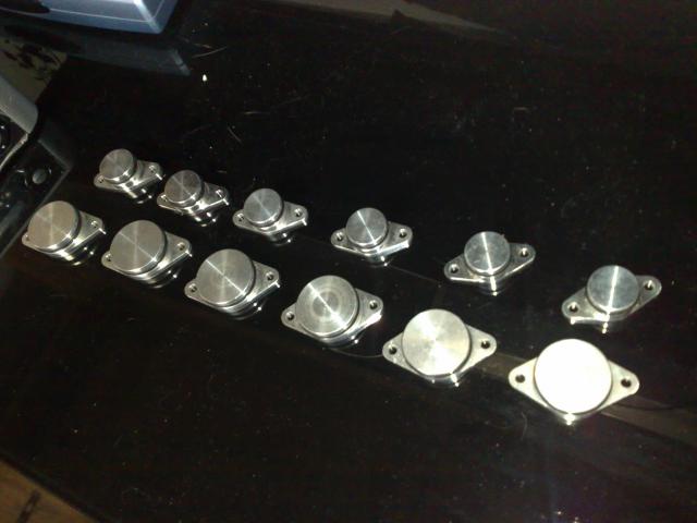

J'ai lu un sujet d'infiniteros sur forum auto qui pour prévenir l'ingestion des volets d'air dans un cylindre, les a tout simplement supprimés. Le risque de casse moteur à cause des volets devient nul sans avoir à changer la pipe en entier pour des volets "renforcés":
je pompe aussi des photos:
http://e21.xooit.fr/image/46/b/b/2/25072009198-1164260.jpg.htm
http://e21.xooit.fr/image/26/6/f/c/25072009197-116424f.jpg.htm
http://e21.xooit.fr/image/26/a/2/3/25072009196-1164246.jpg.htm

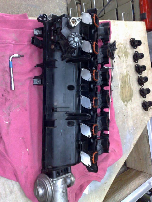

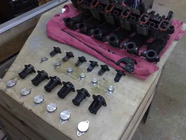

La seule technique réversible pour procéder à leur ablation (suppression), donc sans détruire les axes des volets, est de remplacer les ensembles volets-supports par des plaques ajustées et équipées du même joint torique:
Les grosses plaques pour pipe avec volets renforcés et les petites plaques pour pipe avec volets standard (je suppose..)
On désaccouple donc toute la tringlerie de manoeuvre de ces volets pour mettre ces bouchons metalliques à la place, une fois remonté ça donne ceci :
Si je poste ici ce message c'est pour connaitre une adresse en france pour commander ces pièces de substitution (s'il en existe une!) ou encore les dimensions qu'elles doivent avoir. Si me procure ces pièces je ferais des photos de leur montage sur un 4 cylindres M47.
Merci d'avance et à bientôt !

je ne sais pas si en France c'est fabriqué mais il y a une boite en UK qui fait ça, je joins l'info en pdf :
http://www.pmwltd.co.uk/swirl_flaps.pdf
Penses à nous tenir au courrant,

En lisant en détails ce pdf et d'autres documentations j'ai compris sans démonter mon admission que je suis dépourvu de flaps (uniquement les version TU des moteurs en ont)
Néanmoins, au prix où pmwltd sort des pièces aussi simples, c'est dommage qu'aucun Francais ne se soit penché dessus, surtout que de l'alu est amplement suffisant à cet endroit surtout qu'il remplace une pièce en plastique.
Au pire je prendrai les choses en main le jour où je passe à une 330CD
