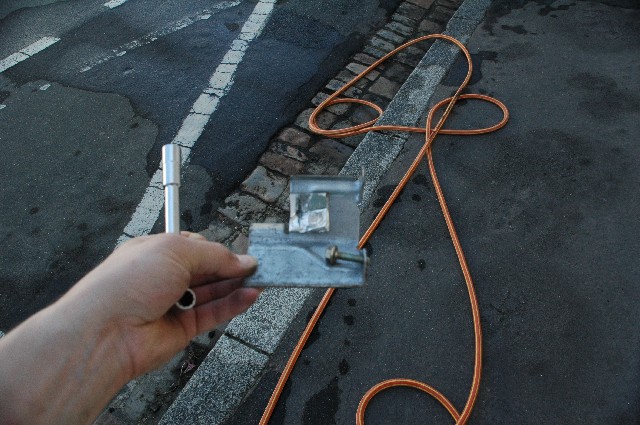

Voici la plaque en question :
Ensuite, il faut sortir la vanne de son trou. Ce n'est pas le plus facile, car elle est bien collée par la crasse
Vous voyez, il y a 2 "lignes" sur la vanne, dont une avec une encoche (la noire sur ma photo). Ce n'est pas là qu'il faut faire levier avec le tournevis. Elle se désolidarise au niveau de la ligne rouge. Donc pas le choix : vous la choppez à 2 mains, et vous la bougez de droite à gauche gentiment, elle sort mm par mm.

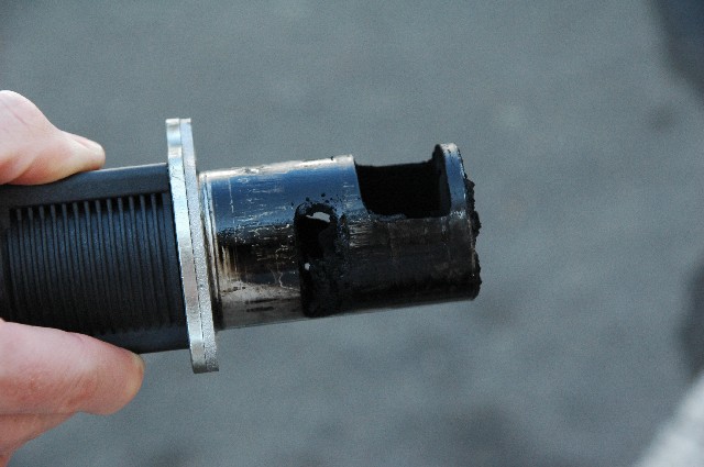

Une fois dehors, vous tombez la dessus
Vous comprenez :
1. Pourquoi elle était collée au trou (crasse gluante autour de la vanne)
2. Pourquoi votre voiture fumait (toute cette crasse qui passe dans le moteur)
3. Pourquoi vous consommez peut etre trop (mauvais mélange car dosage de l'air pas top).

- enlever délicatement le gros de la crasse avec un petit couteau pointu. J'ai sorti tout ca de cette foutu vanne :
- nettoyer à l'essence. J'ai mis un fond d'essence dans ma bassine (d'ou l'intéret qu'elle soit crade ; ca s'apparente au nettoyage d'un bruleur de chaudiere à fioul, pour ceux qui connaissent, c'est salissant), puis avec un pinceau et une vieille brosse à dents, nettoyage !
- fignoler au chiffon, au couteau, puis à l'essence. Cette saloperie de suie est tres collante et parfois bien incrustée.
Au final, vous obtenez ca :
Observez la différence !
