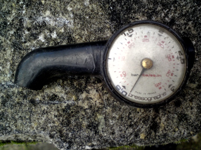

Message par ben426 le Mar 22 Fév 2011, 12:50
Bonjour les BMistes !
Merci pour vos réponses, ça fait plaisir
Alors, le fusible de la pompe est bon et je n'ai pas de bruit d'aspiration quand j'enlève le bouchon du réservoir.
Hier j'ai démonté cette fameuse pompe qui marche correctement apparemment : quand je met le contact, elle refoule de l'essence.
Je voudrais vérifier la pression dans la rampe d'injection mais je me pose quelques questions :
L'endroit de mesure est-il au niveau de cette valve (voir image) ?
Est-ce que je peux la mesurer avec cet instrument (voir image) ?

Message par BMW PASSION le Mar 22 Fév 2011, 13:15
Effectivement l'endroit que tu me montre est l'endroit qui est une "valve",
mais à cette endroit ça ne peut être fait que avec "l'outil spécifique Bmw" ;
donc pour toi il te faut trouver (trouver un manomètre pour la pression des fluides)
gasoil ,huile essence etc ... avec un T sur la durite à l'entrée de la rampe comme
sur mon dessin en mettant le "manomètre en dérivation " !!
Par contre sur la Pièce n°6 il faut pour prendre la pression moteur au ralenti ,
enlever la durite en caoutchouc , pression = entre 2,5 à 3,5/bar correcte ;
Voila au travail
