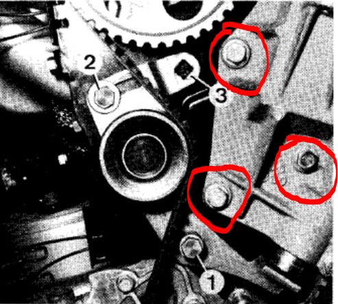

J'ai continué cet aprem, et j'ai attaqué le démontage des deux galets. La revue Haynes dit qu'il faut faire un outil de blocage pour le piston de tendeur, ce que j'ai fait. Ensuite, cet outil, on le cale sur 2 les vis inférieures de la patte du support moteur. C'est là que je bloque : la vis qui sert aussi à retenir le galet enrouleur + le carter plastique de la courroie a un filetage trop long ! Que je monte ou que je baisse le moteur, je bute toujours sur la carrosserie.
Au final, cette vis, il faut l'enlever puisque d'après Haynes il faut déposer la patte pour changer le galet enrouleur. Si je dévisse toutes les autres, en inclinant un peu la patte je pense y arriver. Donc ce blocage n'est pas insoluble, mais pfff...
En fait avec cette étape j'ai l'impression de partir dans un boulot fastidieux et inutile (déjà pour fabriquer l'outil de maintien du piston, ça m'a bien pris le chou). Je sais que je vais galérer pour arriver à sortir cette patte. Alors, n'y a-t-il pas un autre moyen pour enlever ce galet enrouleur ?
J'ai changé par contre le galet tendeur, qui, lui, n'est pas pris sous cett patte.
J'en suis à me demander si je ne vais pas laisser le vieux galet enrouleur, mais cette solution me déplaît assez...
J'espère que mon "exposé" n'est pas trop confus. Si vous avez une autre façon de changer ce galet enrouleur, je vous remercie mille fois !!

Message par Totocamboui2 le Sam 12 Nov 2011, 22:23
Désespère pas.
C'est quoi qui te gène?
Montre nous le sur la photo suivante:
Pour info, l'image a été prise sur ce lien (clic)
Si je me souviens bien (la dernière que j'ai faite la dessus remonte à un bail) tu dois desserrer les vis que j'ai entourées sur l'image suivante, il y en a peut être d'autres, je ne me souviens plus, et enlever complètement celle qui est comune à la patte et le galet enrouleur. L'idée est d'écarter la patte sans la déposer complètement.
Je te déconseille de ne pas remplacer ce galet, te prend pas la tête ça va venir.

Message par Laure B le Dim 13 Nov 2011, 07:52
Merci encore à toi Totocamboui, ton aide est vraiment sympa.
Oui, les trois vis que tu as fléchées tiennent le galet enrouleur. Celles que tu as entourées tiennent la patte du support moteur.
Je ne peux pas enlever totalement la vis qui tient à la fois le galet et la patte, celle de la flèche du haut sur la première photo. Cette vis bute contre la carrosserie. Par contre, je vais essayer d'écarter la patte sans la déposer, comme tu le dis (Haynes dit de la déposer mais ça me semble compliqué pour rien). On verra ce que ça donne.
