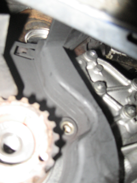

Après le message de ce matin, tout compte fait, j'ai pris un peu de temps pour avancer en fin d'après-midi. Je suis allée me chercher une douille torx de 8 pour la pompe à eau.
J'ai débloqué toutes les vis sans rien foirer (miracle), et en effet il faut déposer le carter inf contre le bloc moteur sinon on risque de le casser en tirant dessus. Et pour le déposer, il faut déposer le pignon enrouleur de la courroie, encore une douille torx en 14. Ca tombe bien, ce pignon, je l'avais commandé avec le kit. Et vu l'état du galet enrouleur, le changement complet ne sera pas du luxe.
Pas de problème non plus avec les douilles alen 6 mm pour le galet enrouleur.
Je vais encore courir en ville la semaine prochaine (une demi-journée, pfff...) pour remplacer cette visserie, tant pis. La voiture est vieille et je pense que ce sera sa dernière distri (surtout si je fais une connerie [ Renault Clio II 1,9 D an 1998 ] Changement pompe à eau + distribution (résolu + tuto) Excellen ), mais si un jour il fallait redémonter, ce sera quand même plus simple avec des vis neuves.
Par contre, toujours impossible de placer le DM16, il est trop volumineux et bute sur les bords du carter inf, celui justement qui gêne pour la pompe à eau.

OK, je prends ce carter en photo dès que je m'y remets.

Bonsoir à tous,
Merci pour vos encouragements ! [ Renault Clio II 1,9 D an 1998 ] Changement pompe à eau + distribution (résolu + tuto) Lol4
Voici les photos du carter de distri contre le bloc moteur, la pompe à eau étant à droite.
Photo 1 : le carter dévissé est déjà bien déporté, le repère au blanc n'est plus trop en face de celui sur le pignon du vilebrequin (repère sur ce dernier à peine visible en raison du flash). Normalement le trait de repérage est quasi continu, là il y a du jour !
[ Renault Clio II 1,9 D an 1998 ] Changement pompe à eau + distribution (résolu + tuto) Pompe_17
Photo 2 : prise de dessous, en biais ; on voit la pompe à droite avec ses vis torx toutes petites (quel combat !) ; surtout on voit le rebord du cache en haut à droite qui recouvre le haut gauche de la pompe. Quand tout ce cache est vissé, impossible d'accéder à la dernière vis en haut à gauche de la pompe, même avec des petites douilles pour le cliquet en 1/4 ! Même là, le cache n'est pas assez tiré vers la gauche pour qu'on voie cette dernière vis, j'aurai à le pousser encore un peu.
[ Renault Clio II 1,9 D an 1998 ] Changement pompe à eau + distribution (résolu + tuto) Pompe_18
Photos 3 et 4 : prises de dessus cette fois ; on voit la continuité de la pompe à eau qui passe derrière le cache ; le cache est bien décollé, alors que s'il est vissé sur le bloc moteur il recouvre pratiquement la dernière vis, c'est là qu'on est tenté de tirer le cache en arrière au risque de le péter (et là on a gagné du temps [ Renault Clio II 1,9 D an 1998 ] Changement pompe à eau + distribution (résolu + tuto) Excellen ).
[ Renault Clio II 1,9 D an 1998 ] Changement pompe à eau + distribution (résolu + tuto) Pompe_19
[ Renault Clio II 1,9 D an 1998 ] Changement pompe à eau + distribution (résolu + tuto) Pompe_20
J'en profite pour rappeler que ce cache s'enlève très facilement. Il faut sortir le pignon intermédiaire qu'on peut commander avec le kit de distri, c'est le plus simple des trois à changer, aucun souci, si ce n'est qu'il faut une douille torx en 14. Pour le neuf j'ai serré la vis (la même, non changée) à 4,2 daN, un peu au pif car je n'ai pas trouvé l'info du couple de serrage.
Je n'ai pas changé les vis de pompe à eau, car il aurait fallu aller 2 fois à Pau, encore presque deux jours de perdus (ce qui fait pour moi une semaine au vu de mes jours disponibles), alors qu'elles ne sont pas foirées. Pas d'info non plus sur le couple de serrage.
Voili, merci encore pour votre soutien et tous vos précieux conseils. J'espère que ces infos pourront profiter à d'autres mécanos débutants aussi inquiets que je le suis dans ce genre de réparations !
