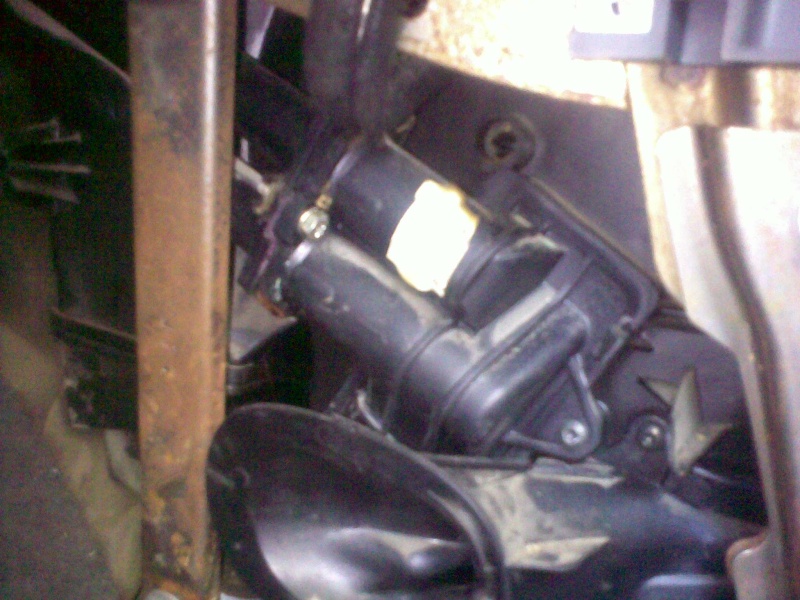

salut tout le monde, j'ai un problème avec un xsara picasso 2.0hdi de 2001, j'ai une fuite de gaz de climatisation au niveau du tableau de bord a l’intérieur, et je souhaiterais savoir ce qu'il y a comme pièce a l’intérieur, car chez nous, c'est pas évident que la pièce de rechange soit disponible
pour info, j'ai vue un garage spécialisé dans la climatisation, on a su qu'il y a une fuite a l’intérieur car au moment ou il a commencé a mettre du gaz, on a entendu clairement la fuite de l’intérieur du véhicule
merci d'avance a tous

Salut Bidou,
Au vue des symptômes l'hypothèse la plus probable est que ce soit l' évaporateur la cause du problème.
Voir fonctionnement :
http://netpratique.aceboard.fr/217356-3455-11894-0-Climatisation-automobile-Fonctionnement-entretien.htm
Veuillez être précis dans l'explication de vos problème, sinon aucune attention sera accordée à votre cas.

Penches toi sous le tableau de bord pour voir d'où vient cette fuite.

david13700 a écrit:Salut Bidou,
ça m'en a tout l'air david, et c'est exactement a ce que je pensé
quelqu'un pourrait me donner la reference de la piece en question ?
quelqu'un c'est comment faire pour le démontage de cette pièce ?
es ce que je dois démonter la planche de bord ?
merci encore une fois david tu es génial

j'ai trouvé la référence chez citroen 6444 C9, mais je ne sais toujours pas si y a la meme pièce chez peugeot
si non, pour le démontage, je fais comment !!!

Peux-tu faire des photos sous la planche de bord ?

Message par bidouapache le Jeu 15 Mar 2012, 06:55

De ce côté tu as l'accès pour le radiateur de chauffage mais pas pour l'évaporateur ... As-tu pris des photos du côté conducteur ?

Message par bidouapache le Ven 16 Mar 2012, 03:28
non mais je ferais ça demain matin
si non, ça ne serait pas le compartiment d'ou sortes les tuyaux de gas de la clim

Je pensais que c'était le radiateur de chauffage mais si tu as les tuyaux de clim a cet endroit là alors oui c'est l'évaporateur.
Par contre on ne dirait pas qu'il y ait un cache démontable pour y accéder ... il doit falloir tomber le bloc chauffage complet donc le tableau de bord ....
Passes moi les 8 derniers chiffres du numéro de série pour que je vérifie

38916239 voila mon ami
si il faut tomber tout le tableau de bord, bén je le ferais, mais je préférerais éviter car je suis nul en électricité !!!

Sur ton modèle c'est tout le bloc chauffage qui est vendu apparemment ..... donc il te faut déposer le tableau de bord .... bon courage bidou et fais nous un tuto si tu peux

purée, je voulais a tout prix éviter de démonter le tableau de bord
quelqu'un pour m'aider ?
c'est a quel niveau de difficulté ?
je ne sais meme pas par ou commencé !!!

des photos de l'autre coté (coté conducteur)

je pense que les dernières photos du coté chauffeur son relatives au chauffage
n'es pas ced ?

résolu Re: [ Citroen xsara picasso 2.0 hdi an 2001 ] problème fuite gaz de climatisation (résolu)
Message par ced-46 le Sam 17 Mar 2012, 14:25
C'est bien ça.
Le radiateur de chauffage lui peut s'enlever sans tout démonter, il suffit de démonter un peu les pédales et il doit glisser sur la gauche ....
Pour la procédure, regardes à partir de la page 100 de la revue technique : http://www.technirevue.com/revues-techniques/150-revues-techniques-citroen/279-revue-technique-citroen-xsara-picasso-hdi
Message par bidouapache le Ven 22 Juin 2012, 18:04
David13700 a écrit:Salut Bidou,
salut david, je suis au nouvelles
alors, j'ai suivi directement ton conseil, j'ai cherché la piece neuve, elle n'est pas dispo, et elle cote assez chère chez citroen (dans les 500eu)
j'ai pris un évaporateur d'occase a 25eu, j'ai pris l'auto chez un garagiste qui fait l’électricité auto, il a démonté le tableau de bord et a changé l'évaporateur, j'ai mis de nouveau joints bien sur, recharge de gaz, et ça fonctionne a merveille
donc, sujet résolu, merci a tous
