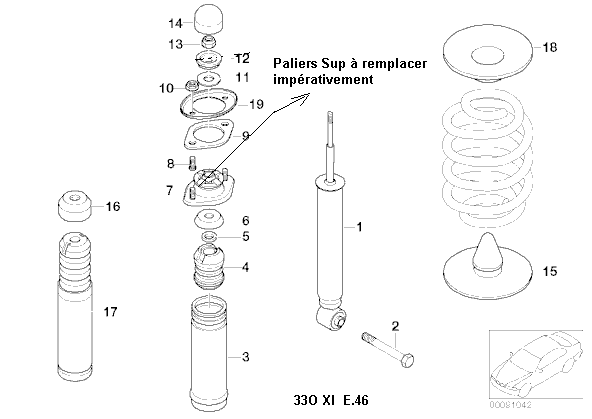

Sur la 330xi de 2002 (196 000km) que mon frère me laisse pour faire quelque petit travaux il y a le ressort d'amortisseur arriéré a changer.
Bien évidement je prévois de changer la paire.
Je n'ai pas de pont mais seulement crick et chandelle. Est ce que changer les ressorts peut se faire sans "démontage". C'est a dire si j'utilise des compresseurs de ressort est ce que je peux les sortir facilement et mettre les neufs sans trop de souci?
De plus est ce qu'il vaut mieux que j’achète les amortisseurs chez BMW ou est ce que je peux les prendre ailleurs et a ce moment quel marque. Je ne veux pas faire des économies sur la qualité.
merci par avance pour vos conseils

Ce que je vais te dire n'est pas pour te décourager, les modos infirmeront ou confirmeront mon avis : si le montage comporte un ressort imposant, dangereux, et si tu veux un bon compresseur de ressorts, ça te coûtera très cher et ça ne vaudra guère la peine de faire cette réparation toi-même. Tu peux te contenter des compresseurs qui sont vendus dans les centres auto "ordinaires", mais pour ma part je déconseille. Comme me l'avait indiqué un mécano, ce sont des outils pas toujours efficaces et qui peuvent aussi être dangereux. Le fait de ne pas avoir de pont n'a pas d'importance, c'est le ressort lui-même qui pose problème.
Après, je ne sais pas comment c'est monté sur une BMW. Je sais que je n'aimerais pas toucher aux amortisseurs avec ressorts.
Attendons l'avis des spécialistes, comme tu te dis débutant (comme moi), je t'invite juste à la prudence.
A bientôt !

PS : j'ai trouvé une info qui peut t'aider, ça semble se faire sans matériel spécifique, donc pas comme sur d'autres voitures (comme quoi, il faut toujours vérifier).

Sur le tuto il defait l'amortisseur. J'aurai aime savoir si il etait possible d'enlever les ressorts (en utilisant un compresseur de ressort) sans avoir a demonter les amortisseurs.
Est ce que quelqu'un sait si c'est faisable?

J'ai supprimé mon message précédent, le tuto est bien plus explicite.
Evite le compresseur, il faut avoir l'habitude pour ne pas se faire péter le ressort à la gueule, ceux vendus dans les centres auto c'est de la quincquaille et de plus tu galéreras trop pour rien. Le plus simple est de faire comme dans le tuto

Est ce qu'il vaut mieux acheter les ressorts chez BMW ou sinon quel marque prendre?

Je pense que tu peux trouver des ressorts d'autres marques qui ont les mêmes caractéristiques qu'à l'origine.
