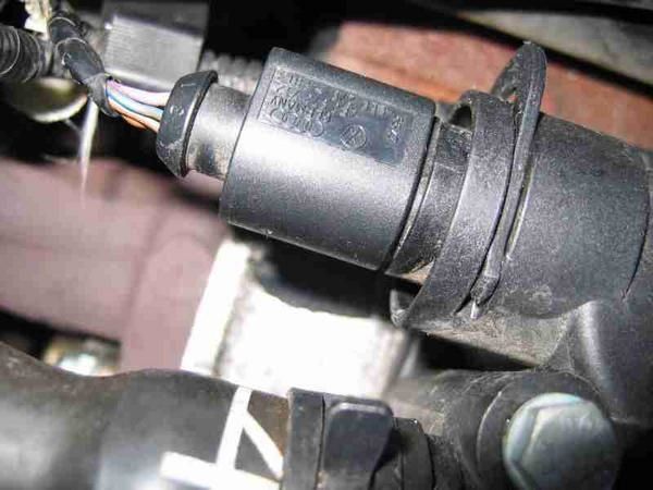

Salut krisstov,
Sur la sonde il doit y avoir 4fils.
2 servent à indiquer la température au tableau de bord.
Les 2 autres permettent la mesure de la température du liquide de refroidissement et ils envoient cette information à l'ECU (boîtier de gestion moteur), cette information entre dans le calcul de la quantité de carburant injecté, cette mesure sert aussi au calcul de l'avance à l'injection.
Voici une photo de la sonde:
Si la voiture démarrait mieux ! et en effet, elle démarre mieux, qu’il fallait changer cette sonde et tout redeviendrait dans l’ordre
Moi je là remplacerait
Merci à tous de lire la charte. https://www.techniconnexion.com/La-charte-du-forum-t582.htm Merci de confirmer lorsque la panne est résolue.[b]
