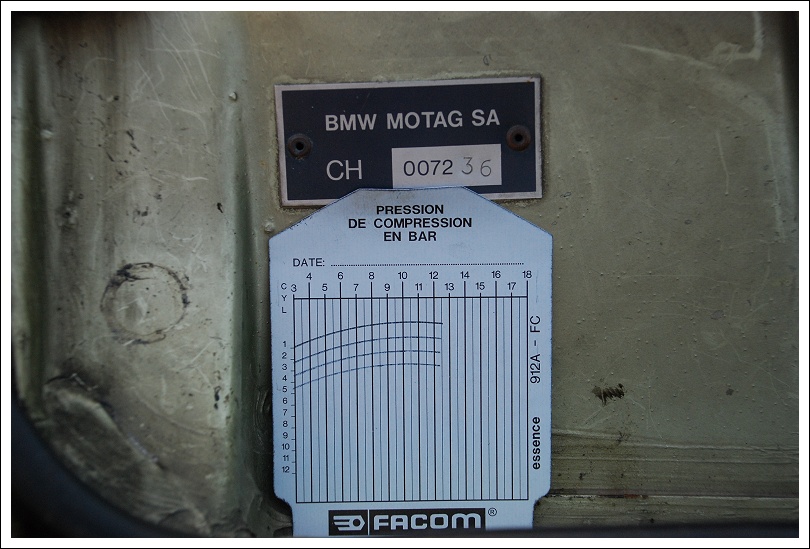

Je reviens sur les compressions.
La RTA dit qu'on doit trouver une valeur entre 10 et 11 bar.
Sur 6enligne, CharlieAMK que nous connaissons bien a pris les compressions du M30 de sa E03. Elle a 33 ans et 290'000 Km soit à peu près le même kilométrage que moi.
Comment se fait-il qu'il trouve 12,5 bar ? Indépendamment du fait que son joint de culasse est claqué et qu'il n'a plus de compression sur deux cylindres.
N'aurais-je pas plutôt un gros problème de compressions ?
Un ami qui avait une 730i identique à la mienne, m'a dit avoir pris 14 bars sur la sienne. Moi je ne comprends plus rien ! Tu peux m'expliquer ?
