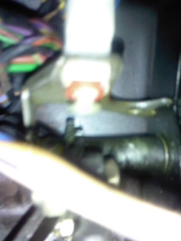

si je suis bien la fiche technique que j ai mis en lien sur la photo n°2 il parle bien d un kit de refection a 13,75€ ??
a plus
a plus

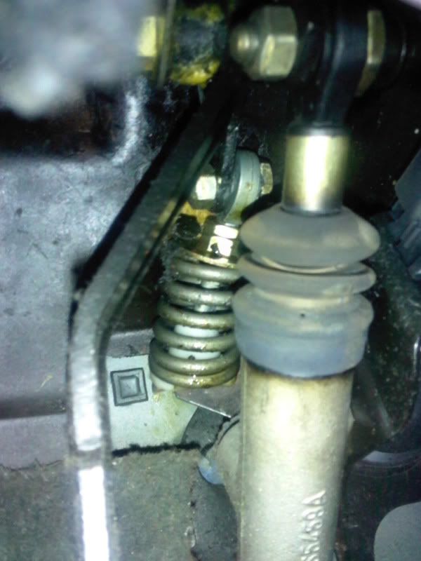

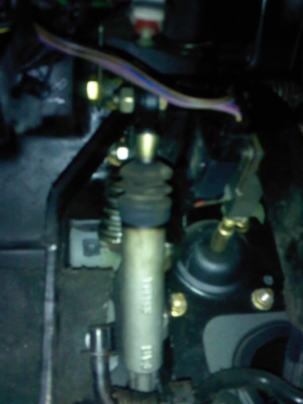

un peu de news ce matin j ai verifier le niveau de liquide de frein OK j ai debranche la sonde du bocal pour m assurrer que le voyant au tdb fonctionnait bien
j ai demonter les garniture du pedalier je ,n ai pas constaté de fuite sur l emetteur par contre je vous mets des photos car je ne sais pas a quoi corresponds le ressort derriere l emetteur et aussi a quoi sert le capteur au dessus de l emetteur
l emetteur
le ressort
le capteur
voila je vous tiens au courant de l evolution
ma prochaine etape demontage de tous les plastics protecteurs sous le moteur boite et pont
je pense a voir des surprises niveau fuite
l emetteur
le ressort
le capteur

Au vue de tes foto le ressort de rappel parait cassé!
Verifie d abord ton pedalier et ce ressort avan de tout changer!!
a +
a +

salut merci de ta reponse peux tu m en dire plus sur ce ressort
quelle position doit il avoir?
ou peut on s en procurer un ?
merci david
merci david
- bmw-e34-530iPetit mécano
- Nombre de messages : 182
Localisation : idf
Emploi : conseiller apv
Niveau technique automobile : bac pro
Date d'inscription : 25/07/2009
Re: [ E34 525 TDS an 94 ] pedale embrayage au fond (résolu)
Dim 20 Déc 2009, 23:11
Re,
Logiquement il doit etre droit et pas de travers pour etre le plus efficace, demonte le et verifie qu il ne soit pas endommagé!

hello
j ai trifouiller au ressort mais rien de particulier
une bonne purge apres remplacement du recepteur maintenant c est du velour l embrayage!!!!!!
ok je prends note pour la questions de la fiche diag j ouvre un autre sujet
encore merci de vos reponses bon noel
a locker
@+++ david
