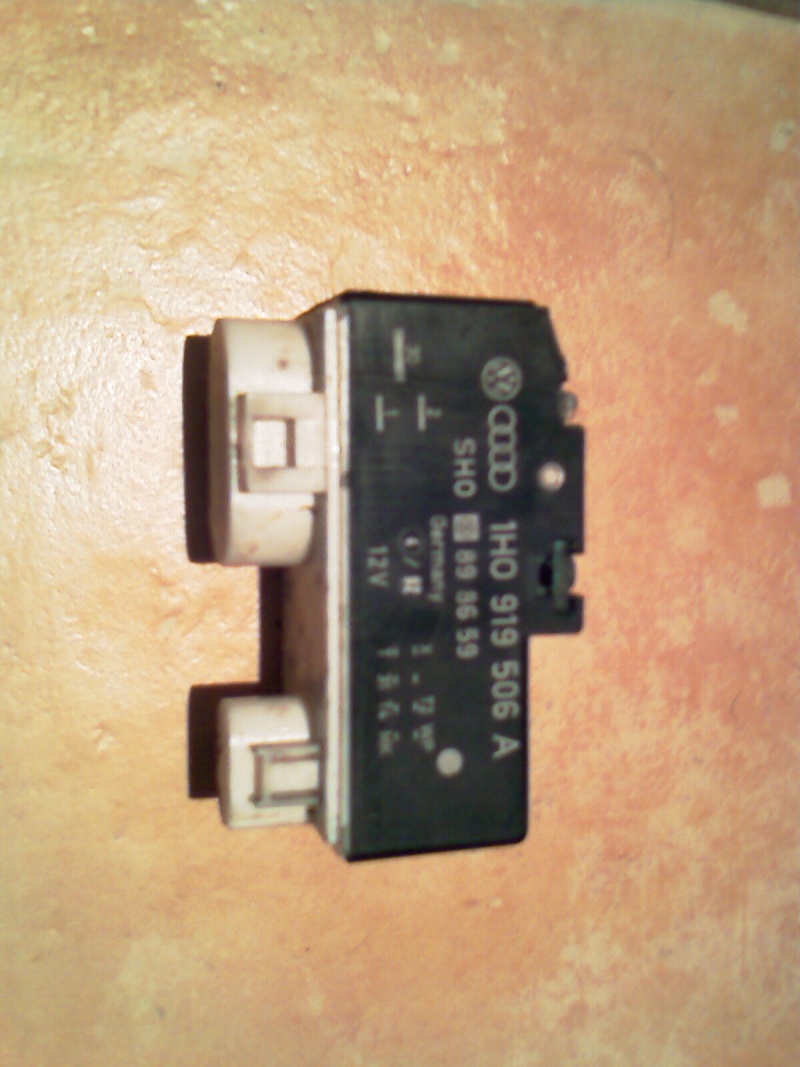

Ok je commence par ca, je dois donc enlever le tableau de bord pour y acceder si je dis pas de bétises. Au sujet de la masse j'ai un boitier étrange raccordé à la cosse - de ma batterie avec un cable de grosse section et de ce boitier repart un cable vers le démarreur et autre, à quoi peux servir ce boitier je ne le trouve pas sur la revue tech, il y a un petit plastique blanc avec 2 fils et un fil entre les vis.

Peut tu me faire une photo de ce boitier pour que je voit a quoi il reseemble?
Pour les masses côté habitacle les point de masses sont de chaque côté au niveau des prises qui vont aux portes donc pas besoin de démonter le tableau de bord; ensuite tu en a aussi côté compartiment moteur sous la batterie !

Bonsoir, voilà j'ai eu un peu de temps pour me remettre sur le vr6. Question masse habitacle rien à signaler pour celle sous la batterie j'ai nettoyé mais bon dans l'ensemble on va dire que ca va. Par contre j'ai decidé de demonter le boitier étrange sous le vase d'expansion et surprise ca fait clong clong dedans quand on le secoue. En l'ouvrant j'ai trouvé une diode qui s'est dessoudé ou fondu je ne sais pas trop. Ce que je suis sur c'est que ca doit pas etre terrible mais je ne sais toujours pas à quoi peux servir ce boitier et pourquoi il a cramé.
Voila la photo
Merci et bonne soirée

Ce boitier c'est l'appareil de commande pour ventilateur électrique.
Je viens d'y penser regarde tes relais, il y a peut être le relais d'alimentation en + après contact qui déconne! (relais numéro 4 de mémoire, il y a marqué 18 dessus)
