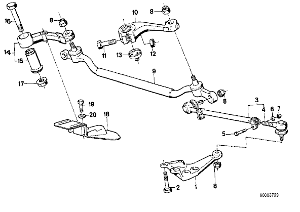

Apparemment même en 1995 le silentbloc est toujours
vendu à part !!
voir le lien ci dessous :
http://www.realoem.com/bmw/select.do?kind=P&series=E34&body=Lim&model=525tds&zone=ECE&prod=19951200&motor=M51&steering=L&arch=0
15 Silentbloc D=27MM 1 32211136452 Prix : $26.77

Bonsoir
Ma réponse pas de jeu au niveau des rotules ( au contraire légèrement dure à faire bouger) ,
et la pièce n°15 aucun jeu ,éviter de faire ce (contrôle roues pendante ) , voiture levée
avec des chandelles sous les bras , (barre et rotules en position de travail) !!
Voila au travail

et bien des nouvelles.
Après avoir laissé ma voiture ce matin au garage pour changement des amortisseurs avant..suprise....je n'aurais la voiture que demain apm.
Pourquoi?
et bien, les pièces numéro 3 et 9 du shéma complètement foutu (rouillé, cassé,...). Les pièces en questions sont commandés chez BM et seront dispo demain.
De plus, un des 2 amortos fuyait...donc il était temps de les changer...
Bref, les mécanos vont regarder aussi toute la partie direction, rotules, caoutcouc, silent bloc, barre d'accouplement, etc....
J'aurais des nouvelles finales demain quand je reprends la voiture....On verra ensuite ce qui se passera au niveau de la direction.
A plus

Bonsoir a tous,
et bien voilà le résultat des courses.
1- Changement amortisseurs.
Le comportement de la voiture est complètement changé. Rien à dire , impeccable....Ca change tout.
2- Jeu boitier de direction.
Après avoir regarder avec le mécano, un ancien du garage a vu le problème. Effectivement , un jeu au niveau de la pièce N° 10. Le mécano a resseré l'écrou N° 12 (voir schéma) et hop.....PLUS DE JEU...Incroyable...Ni au niveau du volant et plus aucune vibration......!!quelque soit la vitesse....
Moralité.
Avant de s'inquiéter du boitier il est effectivement, comme vous le précisiez impératif de vérifier les jeux éventuellement au niveau des pièces lié à la direction...
Merci beaucoup pour les conseils car ils ont fini par porter leur fruit....
NB: je suis déçu du comportement de la concession BMW qui m'avait indiqué de façon formelle car écrit sur le diag que le boitier de direction était à changer. 1800 Euros ...!!le ressérage de la pièce citée plus m'a couté 0 Euros.....
A méditer..
