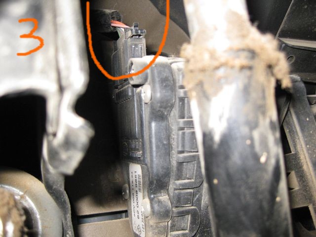

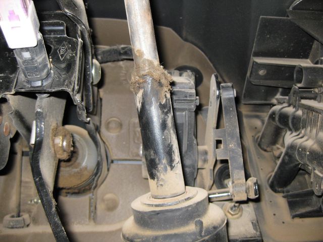

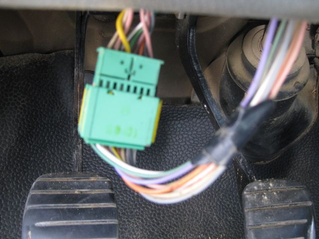

J'ai un kangoo DCI 70 de 2003.
Voila j'ai lu pas mal de sujet sur les problèmes de kangoo mais j'ai besoin de votre aide.
Ma panne est classique sur les kangoo et clio d'après d'autre sujet.
* voyant préchauffage qui s'allume régulièrement pendant que je roule
* odeur désagréable dans l'habitacle
* grosse perte de puissance aléatoire
* bruit bizarre
Voici des photos de mon pédalier :
Merci de me dire quel connecteur supprimmer car je ne trouve, si vous avez une photo.
Merci par avance de votre aide.

c'est le connecteur vert qui à supprimer

super Re: [ Renault kangoo dci an 2003 ] perte de puissance voyant panne allumé (résolu)
le Ven 30 Juil 2010, 12:34
Bonjour, ok merci.
mais comment je sais quel fil va avec quel fil car il y plus de fil d'un coté que de l'autre?
Merci par avance.
le Ven 30 Juil 2010, 12:39
les fils sont face à face, tu ne peux pas te tromper, et il y en a deux ou trois qui ne servent à rien
