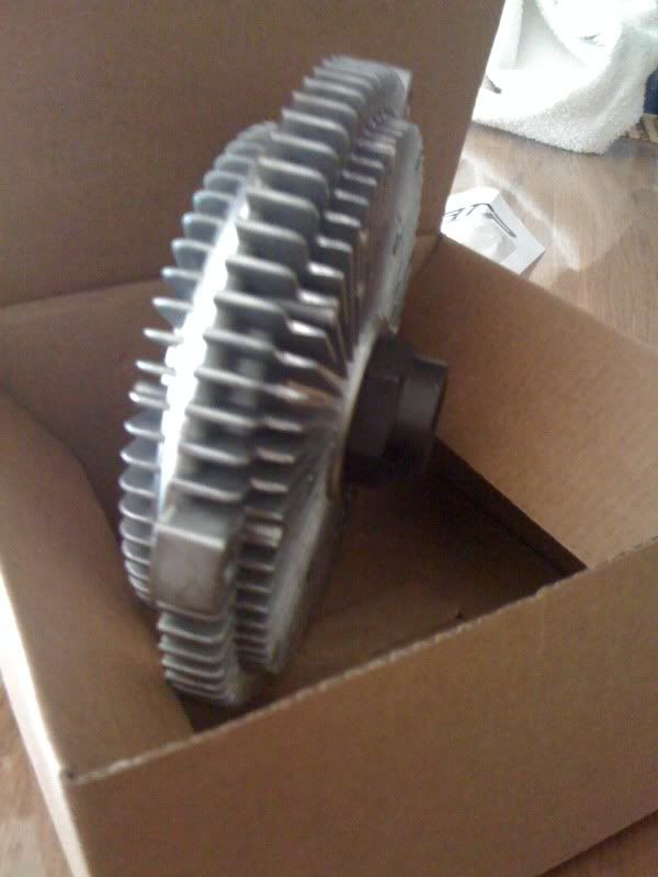

hello a tous
voici ce que j ai recu ce matin au courrier:
si j ai un peu de temps cette semaine je m y colle
@++ david

r?solu Re: [ BMW E34 525TDS M51 an 1994 ] surchauffe moteur (résolu)
le Dim 18 Juil 2010, 13:51
hello les amis bmistes
un peu de news ce jour, suite a ca
Pour tester le visco:
moteur froid/visco que tu ne peux pas arreter=visco HS
moteur froid/visco que tu peux arreter=visco ok
moteur chaud/visco que tu ne peux pas arreter=visco OK
moteur chaud:visco que tu peux arreter=visco HS
donc dans les deux cas Visco HS !!!!!
donc aujourd'hui demontage et nettoyage de tout le circuit de LDR ainsi que du radiateur
remontage du calorstat, pompe a eau ,courroie accessoire ,bouchon plus joint vidange LDR bloc moteur et d 'un VISCO le tout Neuf!!!!
j ai ensuite laisse tourné le moteur 30 minutes au ralentit aiguille temperature a moitie nickel
essai sur route a vitesse moderee sur 40 kms idem aucun soucis constate
je pense que le soucis est regle j attends de voir ce que ca donne sur un plein de 900 kms
si vous voyez des controles a effectues suite a tout ca je suis preneur
pour l instant je tiens a remercier tous les membres qui se sont joints a mon problemes et merci de vos conseils!!!!!
