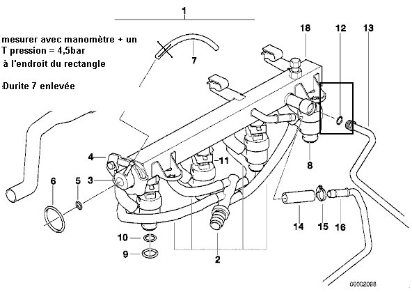

Ton truc me fait penser à un problème de pompe à "essence",soit
tu mesure sont débit ; ou bien la pression sur la rampe d'injecteurs , ça peu être
aussi le filtre à essence complètement colmaté ( pompe à essence bruyante)
à l'intérieur du véhicule ?
PS pression pompe à l"entrée de la rampe d'injection = 4,5/bar petite durite air
sur régulateur débranchée

Ta manip consiste à mettre un T à la place de la durit 7 et brancher le mano dessus ? Pourquoi pas se brancher sur l'embout côté droit de la rampe ?

@Valvetronic a écrit:Le filtre à essence est vieux c'est vrai mais bon, elle ne redémarrerait pas si il était colmaté... Je vais quand même le changer, il est dans le coffre le neuf !
J'entends la pompe comme d'habitude quand je mets le contact, rien remarqué de suspect de ce côté.
Tu n'a pas bien lu mon dessin ,bien sur tu met le mano voir ,[rectangle] à l'entrée de la
rampe d'injecteur !
La durite de dépression n°7 doit être enlevée pour simulé 'la pleine charge" !

D'accord, mais c'est pourquoi le T ?

@Valvetronic a écrit:D'accord, mais c'est pourquoi le T ?
J'ai changé le filtre à essence ce matin, j'ai l'impression qu'elle démarre plus rapidement mais le problème est toujours là.
Et bien le T ou un Y vas te permettre de monter à l'entrée de la rampe un manomètre
en dérivation ,et moteur tournant tu vas pouvoir contrôler la Pression d'essence suivant
la norme préconisée par Bmw ,en enlevant comme je te l'ai déjà précisé la petite durite n°7 de
dépression sur le Régulateur ( pour simuler la pleine charge ) !!
Et autre chose qu'il serait "intéressant de connaître ,c'est le kilométrage de ta Bmw, par ce
fonction de cela j'ai peut être une autre piste !

Elle a 176500 km et des brouettes aujourd'hui.
Bon faut que tu m'expliques plus précisément la... ou est ce que tu branche les embouts du T ? Un sur la rampe, un sur le mano et l'autre ?
Masculin Nombre de messages : 13813
Age : 78
r?solu Re: [ BMW E36 318is M44 an 1997 ] Perte subite de puissance (résolu)
le Dim 31 Oct 2010, 15:16
@Valvetronic a écrit:Elle a 176500 km et des brouettes aujourd'hui.
C'est très simple pour expliquer je prend un T virtuellement je le couche vers la gauche horizontalement,
et la barre du T qui ce trouve vers le bas ,je la raccorde au tuyau qui arrive du réservoir ,ensuite la barre
pointée vers le bas je la raccorde à la rampe des injecteurs ( voir rectangle sur dessin) ,et enfin la barre
horizontale à un manomètre (pression essence ou gasoil ) !

160000km ;)
Pour le T : un bout sur le mano, un bout sur la rampe et l'autre ?

@Valvetronic a écrit:160000km ;)
Je croyais avoir répondu, je reviens voir et mon post n'est pas là bizarre Question
Moi je ne supprime pas les sujets "même si j'en ai les moyens", mis à part cela :
est ce que ma réponse et mon dessin te conviennent comme réponse ?
Essayez de répondre aux questions posées ,soyez précis dans vos descriptions !    study

@Valvetronic a écrit:David : oui j'ai changé le soufflet !
BMW Passion : Oui c'est plus clair, je voyais pas l'intérêt de se connecter à l'arrivée d'essence. Pour moi, il suffisait de mettre le mano sur la rampe directement...
Me reste plus qu'à trouver de quoi tester sa. Le souci c'est que ca risque de ne rien m'apprendre vu que la panne est aléatoire !
A clermont je peux peut être me procurer une pompe à essence, si je peux je la mettrais à la place de la mienne pour voir comment ca évolue.
Bien résonné quoi que le mano nous ont roulaient avec le mano "branché en permanence" qui
permet lorsque le cas ce présente ,d'avoir la réponse de suite sur la pression !
[Attention que la pose soit faite avec de bon colliers ]
Mais effectivement faut il avoir "le matos" ,si tu peu trouver une autre pompe "pourquoi pas !!
Bon courage

Je pense de plus en plus au circuit d'essence...
De nouveau 600 bornes en une journée sans problème, par contre en accélérant (en sortie de péage par exemple) j'avais l'impression que le moteur tremblait un peu en montant en régime, c'est pas linéaire quoi. Je me dis qu'il n'y avait peut être pas assez d'essence qui arrivait...
BMW Passion : tu penses qu'avec le test du mano on verra quelque chose de significatif ? Parce que c'est totalement aléatoire comme "panne"...
Je me demande si je ne ferais pas mieux de sortir la pompe pour voir si il n'y a rien d'anormal Question
