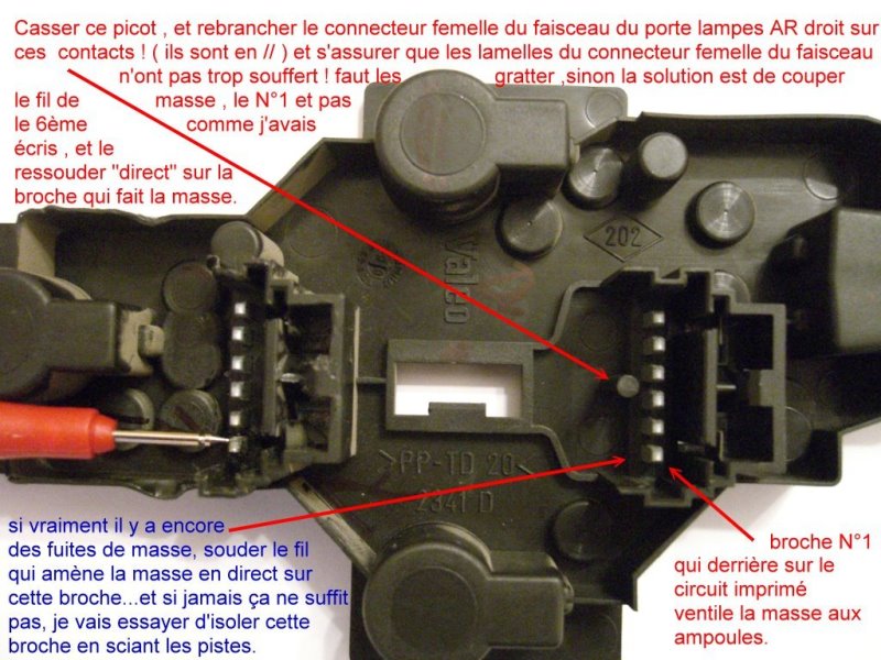

ya 3 jours j'ai attaqué les support de lampes AR et j'ai du couper le fil "moins" de masse qui aboutit sur la platine car le plot moulé dans le plastique avait cramé un peu et le contact de la prise femelle qui vient sur ces plots a l'air d'avoir souffert aussi.
Soudé un nx fil entre celui qui vient du toron qui ramène la masse , et à l'autre bout soudé sur le plot N°1 qui est moulé dans la masse de la platine côté connecteur.
Là ça va mieux ,mais reste encore le voyant anti brouillard qui s'allume au tableau de bord que quand je mets le clignotant à gauche .......donc beaucoup mieux mais pas encore nickel !!!
je suis aller voir chez renault mais trop cher ; tout est vendu avec le feux complet, faut que je trouve dans une casse , surtout aussi que je coupe les 2 connecteurs femelle coudés qui se connectent sur la platine ..... et je resoude les fils entre eux ...
Après c'est au tour du porte ampoule gauche ..... et là la broche qui choppe la masse a l'air d'avoir souffert aussi, donc enlevé ce qui était brûlé à la base de la broche moulée dans la platine noire, et cassé le picot qui permet de déplacer le connecteur femelle 6 broches et là ok .... ça fonctionne bien , on verra si ça tient, de toute façon faut trouver à la casse les 2 supports porte ampoules et couper les 2 connecteurs femelles qui crament aussi un peu au niveau des cosses.
Sinon ya un truc peut etre , isoler la broche par rapport aux pistes du circuit imprimé ,et souder le cable de la masse du faisceau plus directement sur la broche valide comme j'ai fais mais sur la piste imprimée directe au début sur la platine de droite .... vais le faire si ça réamorce.
voila !!! j'essaye d'envoyer une image , mais un peu laborieux

J'ai édité ton post pour que l'image s'affiche directement

J'ai "péter" les ergots plastique et ficher mes connexions faisceaux dessus.

Voici 1 photo faisceau électrique bloc Gauche:
Bon bin j'arriva pas à joindre ma photo??? Grrrrr
Il y a 6 fils de couleur différentes qui arrive à la broche.
Est ce le fil bleu qui va à la masse?

démontage et récupération de la platine.
J'ai crée une masse sur la platine.
Perçage de la platine en utilisant 1 trou "libre" dans la bande métallique qui fait tout le tour,
Passage et soudure d'1 fils électrique section 1,5mm sur 1 longueur de 2 ou 3 cm sur cette bande métallique.
A l'autre extrémité de ce fil "masse", pose d'1 œillet,
Marteau et pointe perforante, et hop je me fais plaisir en perçant 1 trou dans la carrosserie.
Le trou au diamètre suffisant pour pouvoir passer 1 vis et 1 écrou dans l'œillet qui fait contact avec la carrosserie.
J'ai monté sur ce fil "masse" 2 cosses qui s'emboitent, mais ce n'est absolument pas nécessaire.
Test de la platine ainsi raccordée:
Tout est OK !!!!
