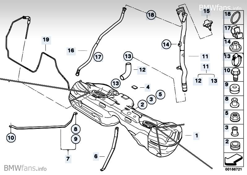

et si je dois aller voir les puits de jauge cela correspond à quel numéro sur le schéma??
olive
r?solu Re: [ BMW E90 320D an 2006 ] cale à chaud en roulant
le Dim 28 Nov 2010, 11:09
@olive320d a écrit:le reservoir a été vidangé il y a quelques jours ainsi que le circuit complet du gazoil, il ne doit donc pas y avoir de limailles???
olive
j'ai mis 2 flèche
