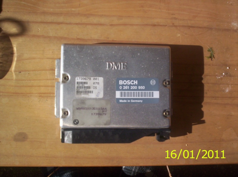

Essais de nous faire une photo ,des inscriptions sur le Boitier DME !

Alors voici la photo de mon DME comme vous me l'avez demandé: j'espere que ca va marché car je ne suis pas très doué dans l'insertion des photos.

@mickabmw64 a écrit:Alors voici la photo de mon DME comme vous me l'avez demandé: j'espère que ca va marché car je ne suis pas très doué dans l'insertion des photos.
Super c'est déjà pas mal !
Paris ne c'est pas fait en un jour , mais la chose que je craignais les références,
des Réf Bosch !
La je pense que sur ce coup ,notre ami Eddyt peu nous sauver la mise ,car je crois
que chez Bosch il ont le tableau de correspondance des Réf Bosch et Bmw !
Je serais à ta place je lui enverrais un MP avec ta photo ! voir lien ci dessous
https://www.techniconnexion.com/t4332-mettre-des-photos-sur-le-forum
Voila à bientôt

La référence du boitier est inscrit dessus :
[img][/img]
Référence : 1 739 679

Pouvez vous me dire si c'est le bon pour mon moteur alors svp!!!

j'ai ça comme infos pour cette ref :
Code RB: BMW 352, 318is, E36, 1.8 Lit., 103 KW, De 03/1993 à 12/1996, indent. moteur: 18 4s 1

@eddyt1000 a écrit:Salut,
Code RB: BMW 352, 318is, E36, 1.8 Lit., 103 KW, De 03/1993 à 12/1996, incident. moteur: 18 4s 1
Salut à vous !
Oui en fait une Référence comporte 11 chiffres et la sur le boitier de commande
ils affichent que les 7 dernier qui correspondent bien à la troisième référence [ ]
donc la boitier en photo, correspond bien au type de moteur remplacé !
Voici Références boitier DME 318is de 93
01 ES-Boîtier de cde DME version de base M.1.7 1 09/1993 12141247816 arrêté
01 ES-Boîtier de commande Motronic M.1.7 1 09/1993 12140028571
01 Boîtier de base DME M.1.7 1 09/1993 1214 [1739679 ]
Donc il vas falloir chercher ailleurs !
