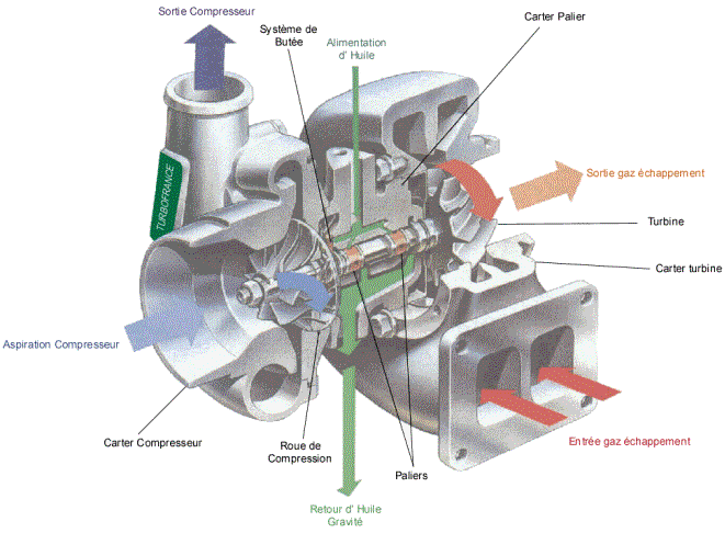

Pour visionner ce lien : http://ltm.moteur.pagesperso-orange.fr/fonctionnement_turbo.html
Fonctionnement et coupe d'un turbocompresseur !
