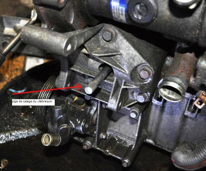

derrière la poulie il y une pièces avec un trou , ce trou correspond lui aussi à un trou dans le corps de la pompe. de plus , sur la poulie il y a un petit point comme un coup de poinçon . le but du jeu est de faire coïncider les trois ! et comme au préalable on a mis du blanco sur la courroie et sur la poulie avant démontage , on a un contrôle supplémentaire . le tout doit se retrouver à midi . la pige quant à elle doit avoir un diamètre de 6 voir 5.5 mm au pire.
calage du vilebrequin :
j'ai lu des dizaines de fois sur les forums quels qu'ils soient, des messages de gens qui ne trouvent pas le trou dans lequel la pige de calage du vilo doit être mise ! c'est pourtant très simple ....
ON NE PEUT PAS TROUVER CE TROU SANS DEPOSER L'ALTERNATEUR !
d'ou mon plus grand doute sur la façon dont les centres auto font des distri sur ce modèle .... scratch
l'alternateur étant déposé , on y voit un trou . au fond de ce trou il y a un boulon qui se dévisse avec une clé de 10 ou 13 désolé je ne m'en souviens plus. et c'est dans ce trou enfin dégagé que l'on insère la pige de vilo !
concernant cette pige , soit vous l'avez , soit vous l'achetez , soit vous vous la faite prêter voir même vous vous la tournez avec un tour et un tige d'acier ..... mais ne tentez pas de bricolage . cette pige a des cotes précise ainsi qu'une forme précise . son positionnement est primordiale pour un calage parfait de l'ensemble.
les cotes de la bête :
si vous avez comme moi la chance d'en avoir une prêtée par un garage , il faut la visser à la main à fond et c'est tout !
sur le plan qui est plus haut il n'y a pas de filetage , on je suppose qu'en la rentrant à fond cela revient au même.
Une fois toutes les piges en place , bien entendu correctement mises au bon endroit, vous pouvez passer à la suite.

- 1ère: mettre la pige spécifique ( ref Ford 21-104 ) ou une copie dans le trou de calage du vilebrequin qui se trouve dans le bloc moteur et qui est visible après avoir retiré l'alternateur et dévissé le boulon d'accès.
on visse à fond à la main et c'est tout.
faire tourner le vilo par son axe en bas avec une douille de 19, dans le sens horaire. tournez lentement jusqu'à arriver en butée sur la pige préalablement installée . NE PAS FORCER OU TAPER VIOLEMMENT SUR LA PIGE . le fait d'être en butée sur le vilo indique le calage.
ça y est vous avez déjà calé le vilo ....!
