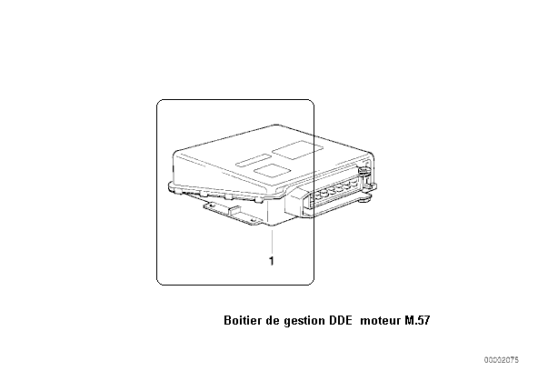

Ced veux parler du " boitier de Gestion DDE" aussi appelé "calculateur" , mais chez les Pro
on l'appelle Boitier de Gestion:
01 Boîtier gestion de base . DDE 4.0 jusqu'au 09/1999 Réf 13618506675 .
Effectivement dans un système ( configuration origine ,sans boitier additionnel ),le boitier DDE doit prendre
une valeur de secours !
