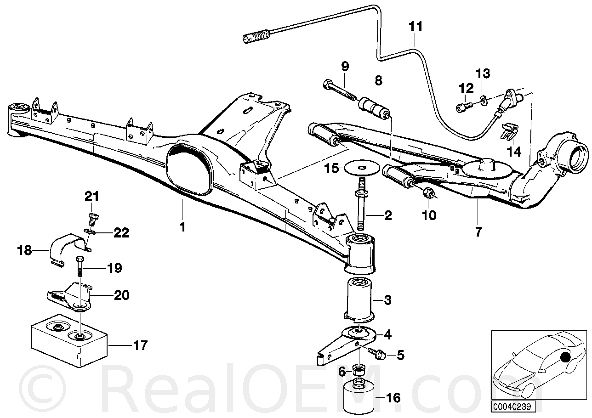

vérifie visuellement de chaque coté la pièce 3 sur image CLIC si les silent bloc sont pourrie normale quelle bouge
gros soucie sur les compact c'est les ressort de amortisseur ARR, il casse donc les fesse chasse (je avais le meme soucie 2 ressorts HS) vérifie les ressort
