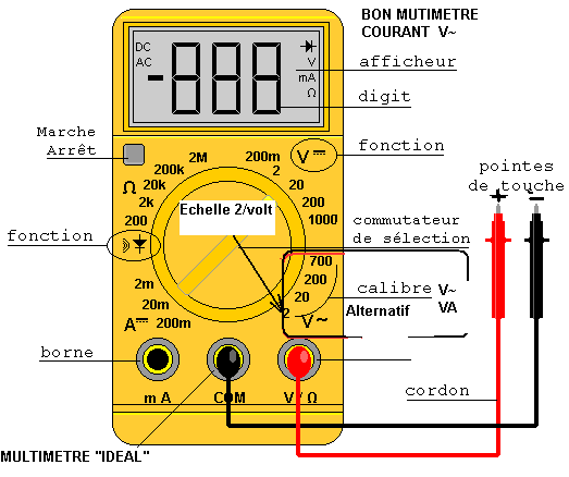

BMW PASSION j'ai récupérer un multi-métre ( et non un volt-metre ) cela change t-il quelque chose? je vais aussi re-vérifier tout se qui est durite et autre, j'avais déjà fais mais ne c'est t'on jamais

Non j'ai mis voltmètre alternatif , mais sur un multimètre qui lui fait toutes les fonctions
c'est du pareil au même !

bonjour
voila une photo du multimètre que l'on ma prêter
premier question, sur quel position mètre le multimètre?
deuxième question, comment tester le générateur d'impulsion ? vous m'avec parler du PMH?
a+

Le seul petit bémol , l'échelle en volts continue V~ de ton multimétre démarre à 200
,alors pour mesurer 0,2/ V~ ça risque d'être un peu short ,essaie quand même prise
branchée comme il est dis dans le lien en piquant les fils avec deux aiguilles une personne
au démarreur !
PS /Deux petit dessins , le capteur Pmh c'est celui qui capte sur vilebrequin ,ou volant moteur !
au démarreur !

alors j'ai tester a l'instant, quand le démarreur tourne j'avais 15, des poussière, une fois arrêter une valeur de 0,03 est rester afficher sur le multimètre.
j'ai tester en gros 3 seconde car la voiture donnais l'impression de presque démarre ( je rappel que la fiche du capteur n'etait pas clipser mais poser sur le capteur ), je suis pas aller plus loin, donc comme j'avais constater plus haut l'essence arrive bien a la rampe d'injection
voili voilou
a+
merci pour les plant
voili voilou

Si tu dis que la fiche n'était que posé sur le capteur et pas clipsée ,si ça se trouve
tu a peut être ( mis le doigt sur la panne )
Ce qui ne serait pas surprenant
