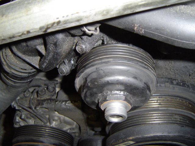

Bonsoir à tous,
Suite à une grosse fuite de LDR j'ai changé ma pompe à eau + thermostat sur ma 330D touring.
Mais il se trouve que j'ai toujours une fuite impossible à localiser, j'ai vérifié toutes les durites, rien...
J'ai bien contrôlé sous la nouvelle pompe si du liquide s'échappait mais on ne dirait pas, pas non plus sur le plan de joint...
C'est hyper étrange, les gouttes d'eaux apparaissent sous le bloc ou se trouve la poulie damper et lorsque je monte la voiture sur cric côté conducteur je retrouve les gouttes jusqu'au bouchon de vidange du carter d'huile.
Je me demande si je n'ai pas abimé le plan en enlevant l'ancienne pompe ou si tout était bien nettoyé mais étant minutieux j'essaye de bosser au mieux.
Ci-joint des photos
Et les fuites :
Merci pour votre aide

malade Re: [ BMW E46 330D an 2000 ] pompe à eau à redémonter ?
le Mer 16 Nov 2011, 21:52
Alors le niveau baisse pas énormément je pense, tu comptes 1 goutte par minute et une fois froide apparemment elle n'a plus d'incontinences (mouais l'humour est peut-être un peu prématuré dans mon cas, 4 jours que je suis sous la voiture)
Pour le nettoyage c'est fait depuis ce midi et selon le côté ou je soulève la voiture évidemment cela ne goutte plus au même endroit.
Comme indiqué, voiture soulevée à gauche (conducteur) les gouttes tombent sur le carter mais la fuite vient du dessus & côté droit levé c'est comme sur les photos, rien à faire je ne trouve pas.
Ce qui m'intéresse dans un premier temps, c'est déjà un avis sur le fait qu'autour de la pompe ça soit sec, est-ce un indicateur?
Mais d'un autre côté si cela ne vient pas de la pompe, je n'ai plus d'idées.
Peut -être un point important = avant que l'ancienne pompe lâche, j'avais constaté une fuite du même type de volume que celle-ci, lorsque la pompe a lâché c'était du goutte à goutte et depuis la réparation j'ai l'impression de me retrouver dans l'avant casse de pompe.
Désolé j'écris un roman mais c'est pour donner le max de pistes...

Pas évident comme panne... tu en penses quoi de la pompe à eau sur la photo ça à l'air ok pour toi?

Hum je crois pas que cela vienne de la parce que j'ai touché tout autour
le Jeu 17 Nov 2011, 20:32
Re,
alors toujours rien?
a ce méfier, visco coupleur tourne non stop, quand la goute tombe il peu la envoyer ou il veux, d'ou je pense soucie de ciblée la petit fuite
enleve la courroie en suite la poulie de la pompe, verifie sur le bec de la pompe si c'est mouiller par LDR
moi je soupçonne une fuite sur la grosse visse de la pompe

Non rien de rien, j'ai encore vérifié les durites, je pense que l'on peut exclure une panne de ce côté la.
Ce qui m'ennuie dans ce que tu dis c'est que la pompe est neuve, le bec se situe derrière la poulie si je comprends bien. A mon avis il faut enlever la pompe entièrement pour enlever la poulie, je vais regarder de suite sur l'ancienne.
Oui je confirme je ne vois pas d'écrous sur la poulie

Ok compris en revanche je ne vois pas comment enlever la poulie, on dirait une pompe à eau de E39 non?
La mienne prise sur un site :

Ca y est je pense avoir localisé la source de la fuite, le côté gauche de la pompe à eau semble humide, je vais tout démonter demain et je vous enverrais des photos.
En espérant que vous pourrez jeter un coup d'oeil demain pendant la phase travaux, je prendrais mon PC dans la cave lol
