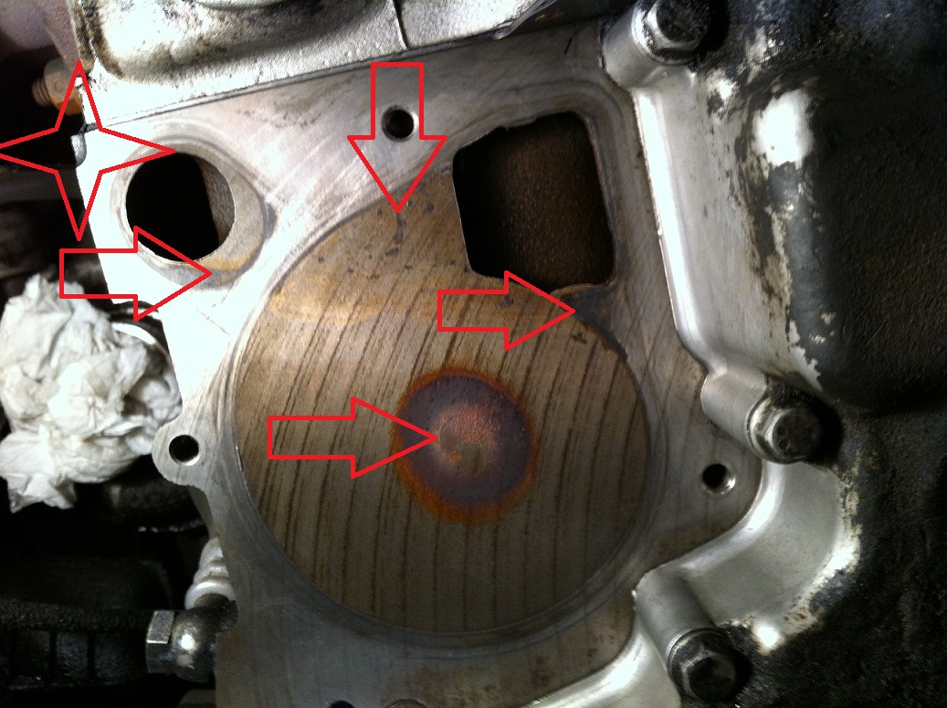

Me revoici, ci-joint une photo du plan de joint de pompe à eau, avant le remontage j'aimerais 2-3 avis , je suis au taquet la
Les flèches rouges indiquent des endroits ou il y a des imperfections, j'ai passé un coup très léger de 1200 à eau sur les abords du trou en haut à gauche y'en avait besoin et de plus je pense que ça venait de la, pour les autres plus au milieu etc je ponce aussi?
Autres points : le nouveau joint de pompe à eau à une meilleur tête que l'ancien, je sais pas si c'est parce que c'est du BM mais il m'a l'air meilleur.
Le joint de thermostat est un peu écrasé à un ou 2 endroits mais comme il est neuf et qu'il n'y avait aucune fuite, je vais le remettre tel quel.
Je crois que c'est à peu près tout, sauf l'endroit ou j'ai fait une étoile on dirait que c'est cassé mais la pompe n'arrive pas jusque la.

je ne suis pas très fan de pate bleu joint mais met une petit couche sur la pompe
quand LDR sèche sur un moteur chaud il deviens blanc (comme de la farine) y a des traces sur ton moteur quelle que par ??

Non j'ai pas vu de traces blanches, concernant le ponçage, je continue?
Problème j'ai pas de pâte à joint aussi... je suis pas trop fan non plus

@yann92 a écrit:Non j'ai pas vu de traces blanches, concernant le ponçage, je continue?
oui ponce le germent pour blanchir allu, que ca deviens propre
dommage pour la pate bleu, moi je aurais mis une fine couche avant de monté la pompe
quand tu serre les visses de la pompe, fait le tours plusieurs (comme quand tu serre sur une culasse) fois sans serrer en une fois a fond,pour que la pompe ce couche bien a sa place
non thermostat tu laisse comme il est, je parlée juste de la pompe

faut pas serrer les visses comme un fous, c'est du allu la visse peu tournée dans le vide

Je viens de remonter la pompe avec joint BMW + pate bleue loctite ainsi que nouveau joint de thermostat BM.
Et ............. ça fuit encore, idem, même type de fuite, je sèche carrément...
Je vais donc demander un devis demain chez un garagiste, je suis carrément dégouté autant d'efforts pour rien, temps perdu etc...
Merci de m'avoir suivi et je vous dirais ce qu'il en est vraiment sur cette fuite introuvable.

ah dommage désolé, faut mettre le circuits sur pression pour retrouvée la fuite
