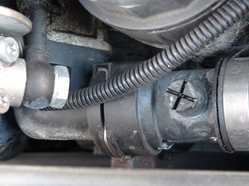

bon, ce matin vérif ok pour le jet pompe.
Cependant, j'ai vu sous le carter moteur une toute petite tache au sol et 2 gouttes sous le carter.
J'ai mis mon doigt et me suis aperçu que c'était bien du LDR.
Donc, je suis allez chez BMW et vu avec un mécano.
La vis de purge qui suinte (cf photo plus haut) pourrait être la cause de la fuite. J'ai acheter une vis de purge que je mettrais moteur froid.
Ensuite, on verra.
Ya des trace de LDR sur le ventilo, donc ok pour une sortie de liquide via la purge et projection par le ventilo.
Sceptique quand même quand à des gouttes sous la voiture qui viendrait de la vis de purge qui suinte située sur la durite supérieur du radiateur..!!!!
Votre avis ???
Par anticipation, j'ai pris un rdv pour changement pompe, thermostat et purge liquide avec quand même vérif du circuit de refroidissement.
Dans les factures, pas de changement de pompe mais le thermostat changé en 2002 (curieux mais trop vieux.)
Facture: +- 600 Euros ce que je pensais.
Voilà, je vais pas m'embêter..Le rdv à lieu le 17 avril.
D'ici là, je vais voir si en changeant demain matin la vis de purge, l'écoulement s'arrête...
VOilà..Je vous tiens au courant.

En fait, hier matin quand j'ai remis du ldr, je me suis aperçu que le bouchon était très serré.
Je l'ai donc refermé sans trop forcé pour que le bouchon fasse peut etre mieux son travail de "soupape" cocotte minute !!!!
Est-ce que le serrage du bouchon peu , si trop serré, provoquer de la surpression et que donc, par la vis de purge que je viens de changer, l'eau pourrait s'écouler..??

le Ven 30 Mar 2012, 16:03
Oui ! C'est exactement ce que rappelle souvent Sacha. Tu vas voir, il va venir te le confirmer.
En même temps, un bouchon hs a les mêmes symptômes, évacuation anarchique de la surpression, perte de ldr, etc...
C'est pour ça qu'il serait peut-être pas mal de le changer, pour savoir, ainsi que la vis de purge, pour le prix... Un voisin a eu la même chose sur sa Clio.
Voilou ! D'ici le 17 avril... tu as le temps de trouver ta panne ! jocolor

r?solu Re: [ BMW 528I pack Luxe 254 000 km ] Comment vérifier si pompe à eau OK ? (résolu)
le Ven 30 Mar 2012, 19:42
Voilà une photo après remplacement ce matin de la vis de purge.
Et ce soir, et bien plus de suintement.
Ca c'est fait....
le Ven 30 Mar 2012, 21:05
bien vu Laure,oui je répète souvent de ne pas serrer a mort
tu serre normalement
dit tu remplace la vise sans nettoyer LDR séché au tour ?? un chiffon humide et en 10sec c'est monsieur propre lol
le Sam 31 Mar 2012, 11:23
Ahahah
je fais un grand nettoyage le week end prochain....pas le temps de gérer cela pour le moment....
Bonne journée
