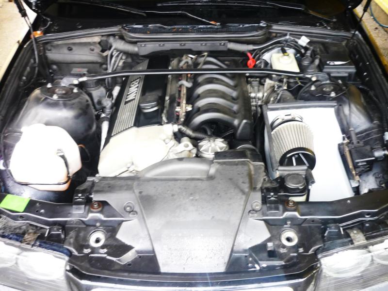

bonjour j ai recemment intaler un kit admission direct k&n pour ma bmw e39 528i,j ai parfaitement suivi la notice de montage (supression de la boite a air et placement de la nouvelle arrivee d air frais comme indiquer sur la notice )mais depuis quand je roule par exemple a 100 km/h et que je relache un peu l acelerateur on dirais quel coupe ca fait des acccou et si j embraille le moteur ce coupe,alors je redemarre et si je sui a faible vitesse par exemple a 60km/h la je peut relacher un peu l accelerateur la pas de probleme et meme si j embraye elle tourne normalement au ralentit alors je suis renter chez moi et j ai enlever le tuyau qui sert a amener l air frais fourni dans le kit admission et la sa le fait moin mais aujourd hui il faisais plus froid et par moment elle le refaisait mais moin fort,le probleme c est que j ai peur quelle prenne trop d air chaud et j aurais voulu savoir si c est normale que j ai du enlever le tuyau d air frais qui etait fourni avec le kit admission..merci d avance pour votre aide

prend les photos de ton filtre

salut voila les photos ,non avec la boite a air d origine aucun probleme,j ai instaler le kit admission pour la sonoriter et en plus pas besoin de le remplacer juste le nettoyer

re salut voila j ai reussi a resoudre mon probleme ,ca devais venir de ma vanne de ralentit ou de la petite boite que j avais suprimer (url=http://www.realoem.com/bmw/showparts.do?model=DD51&mospid=47544&btnr=13_0414&hg=13&fg=20 ]http://www.realoem.com/bmw/showparts.do?model=DD51&mospid=47544&btnr=13_0414&hg=13&fg=20 [/url] piece 12)mais apres avoir netoyer ma vanne de ralentit et replacer cette piece je n ai plus aucun probleme cheers et meme apres avoir replacer le conduit ca fonctione toujours elle ne calle plus et je n ai plus d accoup non plus ,je met quelque photo pour vous montrer comment est placer mon conduit et si quelqu un a des conseille a me donner pour mieux isoler mon filtre de l air chaud ,je pensais essayer de mettre une cloison entre mon filtre et le moteur si c est possible

Normalement il faudrait mettre une séparation
Mais bon rien ne vaut l'admission d'origine pour avoir le meilleur rendement car il y a plus que l'arrivée d'air qui est importante mais aussi la "redondance" des gaz dans la tubulure et la boite à air ... qui est complètement modifié par une admission directe.
En tout cas ces modifs ne peuvent qu'améliorer ton montage
