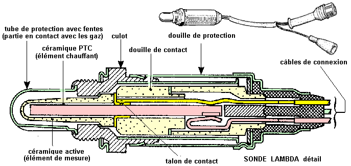

Parlons un peu des Sondes LAMBDA !
La tension lambda mesurée indique une situation parmi quatre possibles :
1. Fonctionnement normal. Selon le temps de
réponse de la boucle de contrôle, la tension lambda oscillera faiblement
autour de 0,5 V. Une fréquence d'oscillation entre 1 Hz et 5 Hz indique
un fonctionnement correct de la sonde.
2. Sonde inactive. Une tension stable de 0,5 V indique un défaut
de la sonde ou de la boucle de contrôle. Cela peut aussi signifier que
la sonde n'a pas encore atteint sa température de fonctionnement, par
exemple quand le moteur est froid ou quand le véhicule est en descente
depuis un certain temps et que les gaz sont coupés.
3. Tension de la sonde supérieure à 0,5 V en permanence. Le
mélange du carburateur est trop riche. Soit le moteur est encore froid,
soit les gaz sont ouverts en grand et un surplus de carburant est
injecté alors que le moteur est à pleine charge. Cette tension peut
aussi indiquer un dysfonctionnement du système d'injection, par exemple
un moteur qui est en réalité déjà chaud alors que l'électronique le
considère comme froid à cause d'un senseur de température défectueux.
4. Tension de la sonde inférieure à 0,5 V en permanence. Le
mélange en provenance du carburateur présente un déficit en carburant
(régime moteur > 1 500 t tr/mn, accélérateur au repos) ou le moteur
lui-même est défectueux (par exemple manque de pression dans
l'alimentation en carburant).
Voila à vérifier
