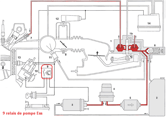

1 Régulateur de mélange1b Doseur distributeur de carburant2 Réservoir
3 Pompe à carburant4 Accumulateur de carburant5 Filtre à carburant
6 Régulateur de pression7 Injecteur8 Vis de régime de ralenti
9 Relais de commande10 Allumeur11 Injecteur départ à froid
12 Tiroir d’air additionnel13 Thermocontact temporisé14 Correcteur de réchauffage
La pompe à carburant
C’est
le premier composant du système K-Jetronic. Cette pompe est alimentée
par la tension de la batterie et commandée par un relais.
Pour plus d'information sur le K-JETRONIC lire
CECI

POUR INFO :
Schéma du système
