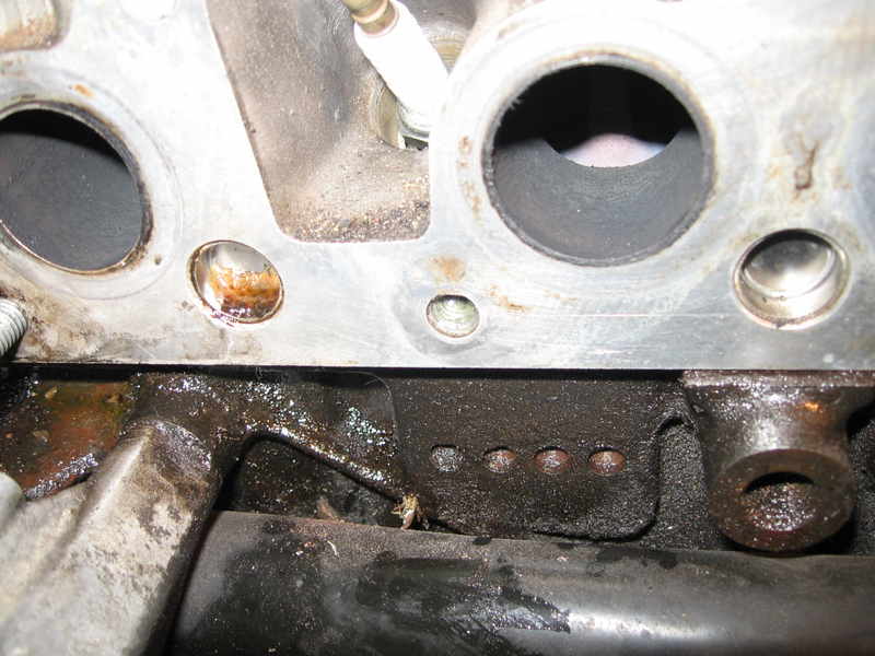

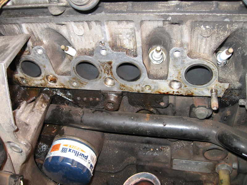

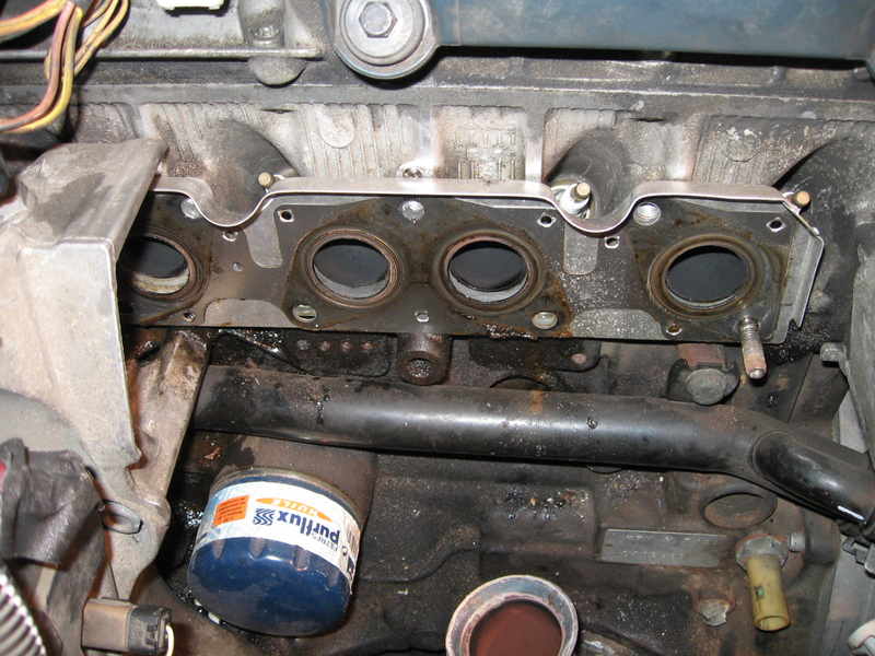

me suis démerdé sans ton appareil [ Renault Clio 2 1.4 ess an 1998 ] Problème fuite d' huile  - Page 2 Excliobo
L'huile sort par les puits des goujons du bas qui sont traversants

mercie sacha oui voila cest éxactement sa ;sa coule ici sa serai quoi?

salut si sa coule juste dessous ton colecteur c'est ton joint de culasse qui est hs ,sur c'est moteur le graissage passe a cette endroit
c'est tres courant que les fuite d'huile au joint de culasse survienne au environ de 180000 kms sur se model les 1l6 sont monter pareil est on le meme souci
