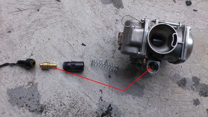

je pense que la tige noir c'est ca starter automatique ??

mais pourquoi tu t'acharne sur le starter automatique lol, il faut la faire rouler, apres affiner le demarrage a froid, moi a ta place, je demonte le carbu, je retire la cuve, je retire les gycleurs, je les nettoie, et je fais un test
r?solu Re: [ Yamaha beluga 125cm3 moteur 4 temps an 1993 ] moteur broute (résolu)
le Dim 17 Mar 2013, 14:03
vendeur avais un soucie avec starter auto,il avais laisser le scoot chez un pro, voila pourquoi je me acharne sur lui

je reviens a mon starter automatique,j'ai démonté la saleté,je confirme il a était bricoler,il manque une pièce je suis vénère travail de merde grrrr
donc j'ai essayé de trouvée comment il fonctionne scratch
j'ai mis le clous de la riveteuse dans la sonde,j'ai chauffé partie en cuivre avec mon briquet,le clous sort de 1milimetre = sonde bonne cheers
donc pour moi il manque une pièce qui sert a poussé le plastique blanche au fond du trous,plastique blanc au fond fonctionne comme une bascule,donc la sonde elle est trop large pour aller basculé le plastique blanc
je me suis dit je vais rajouté mon clous, temp de trouvé starter automatique
d'origine
mon travail,clous coupé a la bonne longueur pile poil il touche le plastique,donc logiquement si il est poussé par la sonde il dois poussé le plastique blanc
ca c'est fait,on oublie pour l'instant
