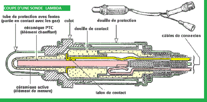

alexber91 a écrit:Les sondes  pourraient être HS et ne pas sortir a la valise? Parce ce que RAS dans mon garage ni sur Carsoft.
Bonsoir!
Moi je dépose toujours  les sondes  ,elles peuvent être bonne électriquement
au contrôle ,mais  leur aspect visuel peu en apprendre pas mal sur leur "fonctionnement" !
Comment diagnostiquer une sonde lambda défaillante
Diagnostic visuel
Défaut Plomb
Des dépôts brillants indiquent la présence de plomb. Le plomb attaque le platine qui se trouve sur
l’élément sensible de la sonde (il détruit la sonde).
Suie, problème d’injection
Une présence excessive de carbone peut obturer la sonde et affecter le temps de réponse. Il peut
également exister une anomalie au niveau de l’injection ou du calculateur, mélange trop riche. Il convient
de rectifier la cause de ce dysfonctionnement. Un carburant de mauvaise qualité peut en être également
la cause.
Utilisation d’additifs
Une présence excessive de dépôts blancs ou gris indique que des additifs de carburants ont été utilisés
(destruction de la sonde). Une consommation de liquide de refroidissement peut également provoquer
un choc thermique.
Pollution externe de la sonde
La sonde peut être polluée par le côté de la connexion des fils. Des dépôts d’huile ou de graisses peuvent
endommager les joints, les câbles ou le connecteur. Cela affecte l’étanchéité et détruit la sonde par.
Voila en prendre note [ BMW e46 cab 320ci Boite méca M54 an 2000 ] consommation et manque de puissance Nickel

Peut être pour la consommation serait il intéressant de faire
"checkup" sur la valise " tester les sondes Lambda " , a fin
d'avoir connaissance de leur fonctionnement lire ce sujet ICI .
et en particulier ce paragraphe ci dessous!
Voila @:  [ BMW e46 cab 320ci Boite méca M54 an 2000 ] consommation et manque de puissance Nickel
Contrôle des sondes lambda
(W Schmidt, Elektor, 7.1996)
[ BMW e46 cab 320ci Boite méca M54 an 2000 ] consommation et manque de puissance 11_une11
Fonctionnement normal. Selon le temps de réponse de la boucle de contrôle, la tension lambda oscillera faiblement autour de 0,5 V. Une fréquence d'oscillation entre 1 Hz et 5 Hz indique un fonctionnement correct de la sonde.

Par contre les valeurs des sondes lambda ne paraissent pas correct;voir ci dessous
1. Fonctionnement normal. Selon le temps de réponse de la boucle de contrôle, la tension lambda oscillera faiblement autour de 0,5 V. Une fréquence d'oscillation entre 1 Hz et 5 Hz indique un fonctionnement correct de la sonde.
Voici les références des sondes Lambda ci dessous
01 Sonde de Réglage Lambda L=320m/m quant> 2 Réf bmw : 11781742050 $215.65
02 Sonde à moniteur Lambda L=990m/m
quant  >2 Réf bmw  :11781433940 $215.65
