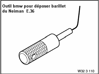

Oui je crois comprendre ce que notre ami veux nous expliquer ,c'est un mauvais fonctionnement
du mécanisme à l'intérieur de l'ensemble antivol N°2 , et la cartouche barillet N°5 ,
J'ai déjà u à traiter en atelier ce genre de souci ,qui étant donné que c'est un élément de sécurité
ce termine par le remplacement du bloc N° 2 soit + de 150€ , parfois en plus le cylindre du barillet
N°5 de la clé de contact qui est codé !!
POUR INFO
POUR INFO
