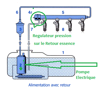

Pas tout à fait d'accord ,pas de pompe "en veille ''chez bmw .
Grâce à ce régulateur ci dessus la quantité de carburant est uniquement dépendante du temps d'injection. Malgré tout, ce système dispose d'un inconvénient : le passage du circuit de retour à proximité du moteur élève la température du carburant dans le réservoir, ce qui provoque une surcharge de vapeurs d'hydrocarbures.
Sur les véhicules récents équipés d'injection multipoint indirecte, l'évolution des calculateurs d'injection a permis de supprimer ce type de régulateur au profit d'un circuit de retour plus court (schéma ci-contre). Afin de contrôler précisément la pression d'injection malgré les variations de pression, le calculateur compense la durée d'injection en fonction de la pression d'admission. La pression de carburant reste constante.2,5 à 3/bar tuyau dépression sur régulateur branché ,tuyau enlevé le pression monte à 3 à 3,5/bar on l'appelle pression pleine charge !
