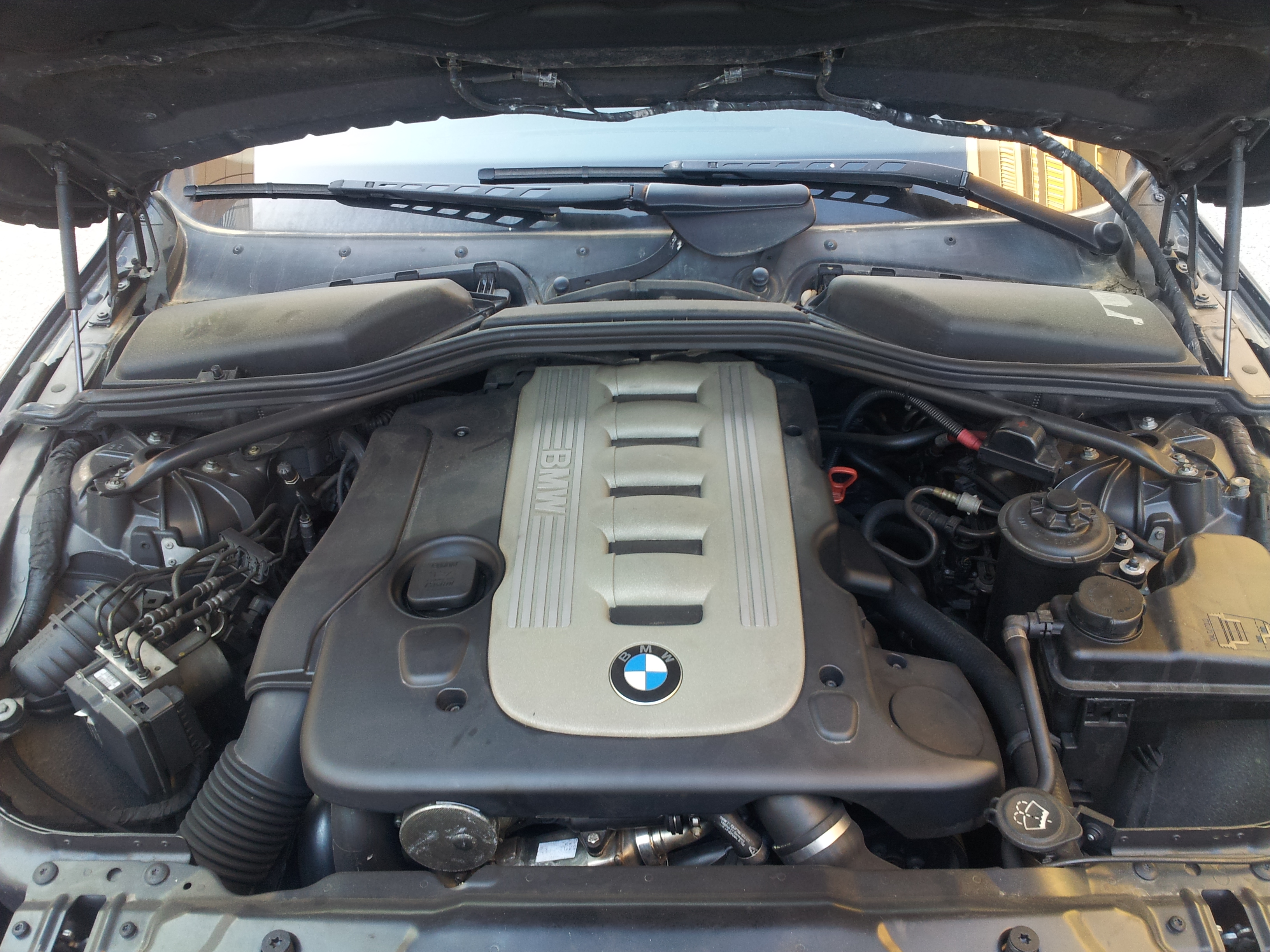

Alors pour Sacha voilà la photo du moteur et David non pas de fuites apparentes sous la voiture.

Le prob intervient à l'ouverture de la vanne EGR...Une vanne non étanche fait ce genre de prob...

A 115 000 k ms
Oui la vanne EGR ,déconnecter la conduite d'air n°6 sur le dessin
et vérifier l'état de salissure de la vanne EGR !
