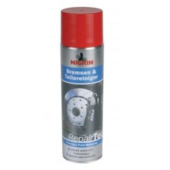

faut démonté puis nettoyer actuateur de ralentie,il ce cache sous la admission
a nettoyer avec nettoyant de freins
