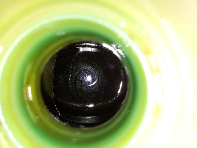

Par contre comment expliquer que quand ma voiture surchauff j'ai un tres leger depot de mayo sur le bouchon d'huile et quand elle tourne nickel sans chauffer le bouchon est nickel?

je ne sais pas,sache comme même que ton moteur dépasse 100 degré donc ça transpire dans-dans

Mar 10 Juin 2014, 11:49
hello,
dimanche j'ai tourné vite fait avec la e39 pendant plus de 10k de petite route et arret nombreux, tout c'est bien passé. Pas de débordement, le visco était bien en route.
Hier je l'ai laisser tourner a l'arret 15/20 min, le niveaud'eau c'est pas stabilisé, ca a baisser encore d'un trait.
Malgré que tout tourne rond actuellement, je pense que le joint est HS de peut etre pas grand chose mais je trouve des traces suspects a la surface de l'eau, pour moi c'est sans appel , de l'huile passe dans la flotte
[/url]
[/url]

Re: [ bmw e39 523i M52 an 1997 ] surchauffe moteur
Mar 10 Juin 2014, 12:06
C'est ton vase d'expansion...en mettant le doigt dedans et en le frottant entre le pouce et l'index est ce que le liquide est gras

Je sais pas, faut que je test.
C'est vraiement léger par rapport a ce que je peu voir sur google image.J'aperceoiss des petits points noirs collés au rebord du vase aussi ..
Mar 10 Juin 2014, 12:16
Fait le test avec les doigts + si tu sens une odeur d'huile
