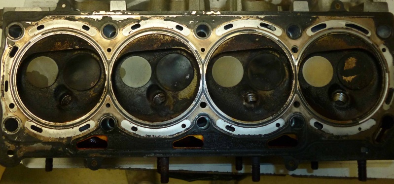

Voici quelques photos:
Pour le jeu des tiges de soupapes sur leur guide, il m'a paru "normal", mais je n'ai pas l'outillage pour le mesurer.
Pour les segments j'ai mesuré le jeu à la coupe: 0,6mm pour les 3.

Conclusion: après réfection complète du moteur, je ne suis pas sûr que les segments soient en cause (mais je les ai changés) , ni les joints de queue de soupape (que j'ai également changés), le défaut le plus visible était un encrassement avec en particulier les trous de circulation d'huile bouchés sur les pistons au niveau du segment racleur.
Je ne m'explique pas aussi les rayures sur les pistons et sur les chemises coté opposé aux bougies:
Une explication ?

TraficFP a écrit:Conclusion: après réfection complète du moteur, je ne suis pas sûr que les segments soient en cause (mais je les ai changés) , ni les joints de queue de soupape (que j'ai également changés), le défaut le plus visible était un encrassement avec en particulier les trous de circulation d'huile bouchés sur les pistons au niveau du segment racleur.
Une explication ?
Ah oui !
Moteur qui a serré suite à un coup de chauffe ,et un mauvais graissage du bas moteur
avec arrachement de métal sur les jupes de pistons "c'est grave Docteur ",
La c'est un réalésage avec 4 pistons,pas la peine de mettre des segments ,il faut savoir
comment sont les soie des manetons vilebrequin ,des coussinets de bielles ;
une photo s’impose

Re: [ SEAT IBIZA 1,4MPI 8V AUD an 2001 ] Segmentation défaillante
Dim 07 Déc 2014, 18:15
Non, les portées du vilebrequin ne sont absolument pas rayées, même si sur les photos, cela n'est pas évident.
- Nombre de messages : 20364
Dim 07 Déc 2014, 18:28
TraficFP a écrit:Non, les portées du vilebrequin ne sont absolument pas rayées, même si sur les photos, cela n'est pas évident.
Bonsoir !
Pour le vilebrequin c'est nickel on vois de suite sur la photo ,donc un réalésage 4 pistons cottes
réparation ,un jeu coussinets ligne d'arbre une pochette moteur complète ,un nettoyage
du radiateur ,vérifier quand même la pompe à eau +thermostat neuf ,maintenant ce n'est que
ma façon de voir les choses !
Maintenant 117 000/k m si veux garder la voiture tu a un moteur nickel ,tu sais au moins
ce qu'il a dans le ventre ,mais peser le pour et le contre !

En fait ce qui est gênant sur les jupes de pistons ,l'arrachement de la pellicule de friction
en céramique, très visible sur la photo ,nous en tant que professionnel un piston comme çà nous, le remontons pas ils est HS !!
PS: L'apport de céramique sur la jupe de piston créé un film sec anti friction, ce film protège la surface en favorisant le graissage et de ce fait en limitant l'usure, le phénomène anti friction réduit l'échauffement et la dilatation du piston en évitant ainsi tout risque de grippage.

Excuse-moi BMW, mais je tourne plus vite que le forum: le moteur est déjà remonté et semble tourner correctement, reste à voir dans la durée...
Tes conseils me sont quand même précieux et j'en tiendrais compte pour une prochaine révision.
Pour résumer, j'ai changé:
- les segments
- les joints de soupape et de culasse
j'ai rodé les soupapes et déglacè les cylindres.
Pour les pistons, je me suis contenté d'un (très léger) ponçage de la zone rayée dans le sens perpendiculaire aux rayures.
Pour ce qui est des coussinets, ils m'ont paru quasiment neufs
- les segments

TraficFP a écrit:Excuse-moi BMW, mais je tourne plus vite que le forum: le moteur est déjà remonté et semble tourner correctement, reste à voir dans la durée...
- les segments
Ah d'accord !
Je suis arrivé après la "bataille comme on dis ", déjà au déglaçage les traces ont du partir +1
par ce que en fait c'était le dépôt de la pellicule des pistons , tu à poncé au mieux les pistons,
alors que cette réparation tiendra à long terme , ça dépend aussi de la qualité de l'huile employé
à ce niveau je te conseille de la semi-synthèse et raccourcir le cycle des vidanges ,par ce que
les pistons maintenant qu'ils perdue leur pellicule ,il ne supporterons pas un deuxième mauvais
graissage ou une surchauffe ,les coussinets de bielles pas de soucis avec couple serrage +1 !
Voila donc je peu mettre le sujet comme !
