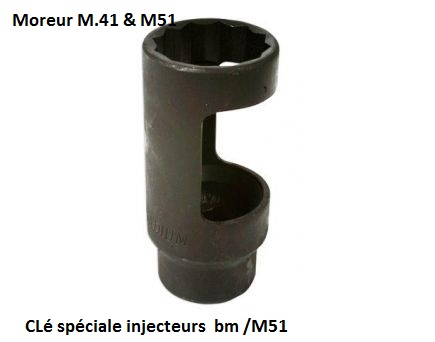

Oui le fil souvent en mauvais état ,source de panne la cause est ( clé spéciale pas utilisé).
voir photo de la clé "ci dessous "!
Mais il peut être aussi en panne dans sa fonction électrique ( envoi de signaux au DDE )
