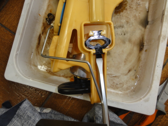

[ bmw 330 d E46 M57 an 2003 ]changement pompe de gavage Dsc02416
pour démonter la pompe faire levier avec un tournevis
[ bmw 330 d E46 M57 an 2003 ]changement pompe de gavage Dsc02417
une fois qu'on a sortie les 3 tenant débrancher la durite et les deux cosses
