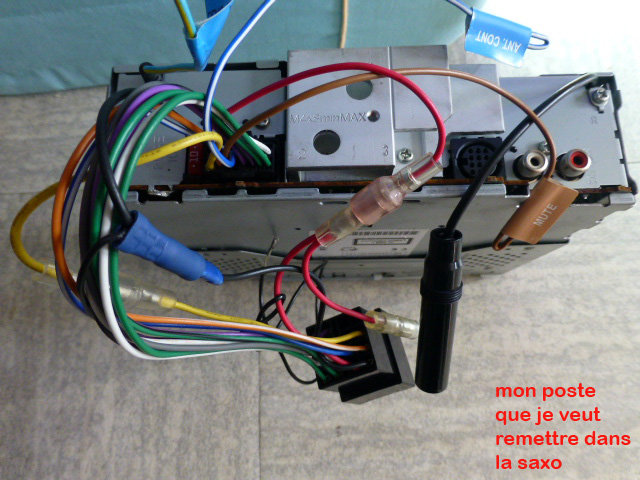

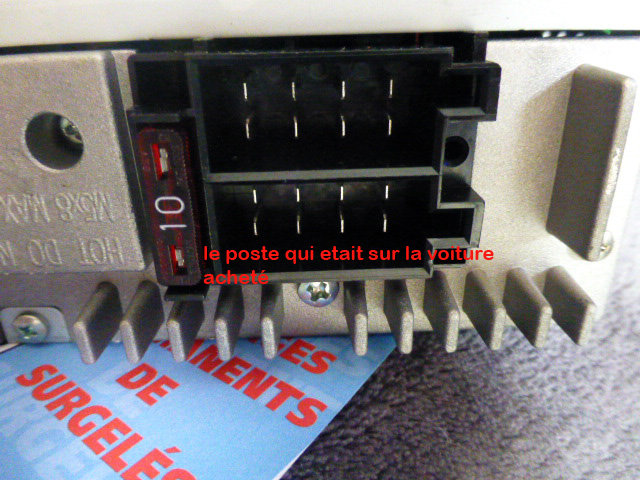

bonjour voila j'ai racheté une saxo 1.5d j'ai enlevé le poste qu'il avait laissé y marchait pas
enfin bref je voudrais remettre le mien qui etait dans ma punto je vous met des photos si vous pouvez me dire si c possible et m'apporter de l'aide ca serais top je voudrais pas grillé tout ..

c'est possible tu clips 2 prises qui sorte de tableau de bord dans dans la grosse prise noir de autoradio
avant passe chez norauto pour achetée adaptateur de l'antenne

2 cables blanc avec trait noir sont certainement les haut parleur ajoutée sur la plage arrière
il sont encore la le haut parleur ou il tas laisser la plage arrière avec 2 gros trous ?

sur le connectique blanc de la voiture je vois les cosses sans les cable, je pense que les 2 cable blanc avec trait noir se sont arraché, donc a rebranché
oui le cable de ampli tu le branche sur l'autoradio
![[ Citroen Saxo 1.5d an 1999 ] branchement autoradio (résolu) Aoid](https://www.zupimages.net/up/15/14/aoid.jpg)
pour résumé
tu as 4 sortie de haut parleur sur ton autoradio
2 pour les portières
2 pour la plage arrière
pour résumé

oui c ce que je pensait donc il faut que je remette les 2 fils blanc sur la connectique blanche dans n'importe quel emplacement? apparement y aurait 2 hp dans les portieres ...

nonox88 a écrit:oui c ce que je pensait donc il faut que je remette les 2 fils blanc sur la connectique blanche dans n'importe quel emplacement? apparement y aurait 2 hp dans les portieres ...
normalement faut respecter + et - mais tu peu comme même branché au pif, et si par après ça pose un souci au niveau du son tu peu toujours inversé sur les haut parleurs

les cosse qui sont arraché dans l'emplacement du machin blanc s'enleve ?

oui tu peu les sortir et les remplacer

sacha arrête moi si je dis une connerie, mais si les HP arrière sont reliés à l'ampli (ce qui me semble logique) alors il suffit de brancher l'ampli à l'autoradio (dans ce cas les fils blanc/noir ne serviraient à rien, de tte façon il en faudrait 4, 2 par HP)
pour l'avant, suivant convention, le + est le rouge
perso j'essaierai de brancher d'abord l'ampli arrière sur l'autoradio

et ceux de l'avant ? ils sont deja sur les branché sur les fiches du montage de la saxo?

Ceux de l'avant doivent être branchés sur les fils rouge et vert du précablage de ta voiture (prise noire de la voiture)
il faut que tu regarde si les HP avant sont branchés sur ces fils

ok au pire je verrais quand ca fonctionnera si il fonctionne ....
je pensai la même chose, sauf pourquoi il sorte au tableau bord ?
deja je ne suis pas fan de branchement pareil, c'est sauvage comme montage !!
moi si je achète une voiture avec se bazar dans le coffre, je arrache tout et je remonte juste l’autoradio avec les haut parleurs

salut sacha
ces deux fils blancs ça serait pas l'alim de l'ampli des fois?
Un peu dur de voir sans le véhicule sous la main....
Pareil que toi pour les branchements sauvages, je préfère faire mon montage que reprendre un montage + ou - bien fait, un coup à faire un burn mais pas en pourrissant un train de pneu

bonjour j'ai branché le poste pour essayer les hp devant marche a l'arriere non est ce que les fils blanc et noir qui pendouille ne se mettent pas la prise blanche de la saxo qui se relie sur mon poste ?

pour les hp arrière il te faut 4 fils, là tu n'en as que 2, c'est ce qui me fait penser que ces 2 fils sont l'alimentation électrique de l'ampli arrière
Regarde si les hp sont reliés à l'ampli et dis nous
La prise blanche de la saxo c'est uniquement pour les hp, les alimentations sont sur la prise noire (je dis ça de mémoire vu qu'il n'y a plus la tof), faut trouver le + apc et le - qui alimente ton autoradio et tu te repique dessus pour alimenter l'ampli en respectant les polarités ce coup là

bonjour je regarderai ca...mais pour moi c un peu du charabia l'electricite j'y connait quedal...peut avec un schema avec les fils qui sont representé je pourrait peut etre m'en sortir
sur la prise noir de la saxo?aut trouver le + apc et le - qui alimente ton autoradio et tu te repique dessus pour alimenter l'ampli a écrit:

re..j'ai jeté un oeil les fils balnc et noir sont relié a l'ampli ..
je te rassure, moi aussi je suis fâché avec l'électricité... c'est pour ça que je préfère faire mon propre montage plutôt que de reprendre un câblage dont je ne suis pas sûr
![[ Citroen Saxo 1.5d an 1999 ] branchement autoradio (résolu) Lol4](/users/3315/26/15/48/smiles/lol4.gif)
+ apc = alimentation après contact
si tu remets la photo des prises de la saxo je pourrais te montrer
as tu un multimètre?
as tu la revue technique de la voiture?
ou le manuel d'utilisation de l'autoradio (pour voir où sont les alimentations)

![[ Citroen Saxo 1.5d an 1999 ] branchement autoradio (résolu) Aoid10](https://i.servimg.com/u/f19/18/03/10/56/aoid10.jpg)
par contre je n'ai pas ce que tu me demande ..desolé ...

même sur l'autoradio tu n'as pas un schéma des prises?
