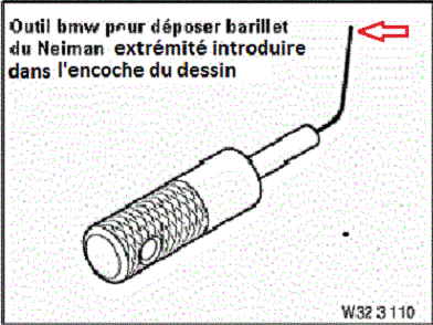

Bon alors change déjà la pièce n°6 , tu peu le faire en place il auraient pu te le dire chez bmw;
il y a un outil à introduire avec une certaine position de la clé et tu sort la cartouche du barillet
en place lire :CECI
Voila  [ BMW E.39 525 tds an 1996 ] changer le barillet de l'antivol de direction  Nickel
[ BMW E.39 525 tds an 1996 ] changer le barillet de l'antivol de direction  32_out10

Salut bon ça y est neiman changer (une belle galère) mdr mais qui ma fait économiser 180 euros. mais le soucis lui y est toujours donc j'ai plus qu'a essayer de voir si c pas la pièce n°2 qui débloque !
