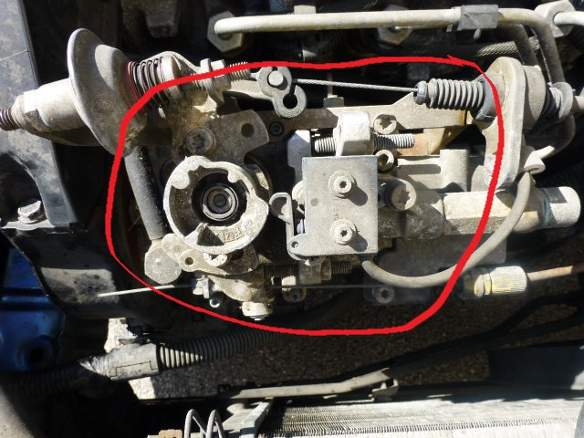

bonjour bon le bruit y est toujours pas de bombe miracle ..j'ai retendu un peu tout a l'heure on verra demain mais j'y crois plus par contre je met une photo le bruit on le percois bien a l'endroit entouré y a til un rapport je sais pas c'est quoi a cet endroit je sais qu'il y a le cable accelerateur ...juste en dessous c l'alernateur....

C'est la pompe a injection, c'est elle qui genere la pression et distribue le gazoil aux injecteurs.
Mais de ma vie de mécanicien, je n'ai jamais entendu de pompe a injection 'chantante'.

bonjour ok je me disait aussi comme l'alternateur et en dessous le bruit vient de la ...bon bin je sais plus quoi faire ...sans faire de gros frais ....merci
une question bete ..courroie de distri fait pas ca ?

Sur une courroie de distribution, pourrait le faire si elle était trop tendu, mais le bruit ne disparaitrait pas suivant son utilisation donc c'est pas la distribution.
