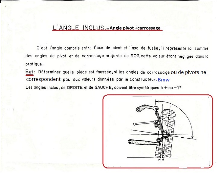

r?solu Re: [ BMW E36 325 tds Châssis sport M an 1993 ] Réglage de géométrie (résolu)
Mar 03 Nov 2015, 08:38
Salut .
Effectivement cette bmw roule avec une chasse "négative de 3°,03" au lieu d'avoir une chasse positive de  3°,32'' sur la roue avant droite avec évidemment une incidence sur le carrossage
de -22''  négatif .
Ce qui à mon avis laisserais supposer ,que cette voiture aurait subit un choc sur la roue avant
gauche; de l'avant vers l'arrière faisant passer la chasse (de positive à négative ),soit la roue à rencontré violemment  un trottoir  , ou un accident avec un autre véhicule avec choc sur lavant
de la roue la repoussant vers l'arrière Ced  reprend moi si je me trompe  dans mes suppositions
pour cerner les éléments du demi train avant gauche pouvant être faussés ,
Ce qui est dommage c'est que maintenant ,  ces appareils moderne de contrôle ne fasse plus mention des ( angles de pivots)  et de l'angle ( inclus )
A suivre  [ BMW E36 325 tds Châssis sport M an 1993 ] Réglage de géométrie (résolu) - Page 2 Lol4

Oui mais il ne faut pas trop ce fier au contrôle -technique car ils ne mesurent que le "ripage"
des roues ; ils ne s'occupent  pas des autres angles des trains roulants , ou alors il faudrait
vraiment un gros choc dans la roue pour que leur appareil le détecte au ripage , tandis que ta
Bmw la roue avant gauche est juste à la limite des ( tolérances  constructeur ) pour la chasse
et le  carrossage !
Voila  [ BMW E36 325 tds Châssis sport M an 1993 ] Réglage de géométrie (résolu) - Page 2 Nickel
PS :une chose qui pourrait être intéressante ,c'est volant droit de mesurer d'axe en axe entre
la roue AV et AR pour voir si il existe une différence ,par exemple la mesure coté coté gauche
inférieure à celle de droite ,ça tu peu le faire toi même , au fait les pneus à l'avant ils sont usé
comment  Question

donc si je comprend bien, vue que l’empattement est bon, elle na pas pus avoir de choc?
La puissance n'est rien sans la maîtrise [ BMW E36 325 tds Châssis sport M an 1993 ] Réglage de géométrie (résolu) - Page 2 Vroumvro
Masculin Nombre de messages : 19941
Age : 84
Mar 03 Nov 2015, 18:02
greg5129 a écrit:donc si je comprend bien, vue que l’empattement est bon, elle na pas pus avoir de choc?
Ben non la roue avant gauche qui a une ( chasse pourrie négative) c'est elle qui a le bon
empattement 2700/mm ,et toujours d'après les mesure avant le changement amortisseurs
c'est la roue droite dont l' empattement est pas bon 2690 /mm  10/mm de différence ,la je
pige pas ??????
Il faut absolument le nouveau tableau de mesure !
A + [ BMW E36 325 tds Châssis sport M an 1993 ] Réglage de géométrie (résolu) - Page 2 62

Salut JC donc voici le rapport, je l'ai donc ré-emmener tout a l'heur et n'ont rien pu faire d'autre ils ont vérifier pourquoi et on vue que mon silent bloc de bras étais foutu.
Donc je vais voir pour remplacer les deux coté chez BMW puis une nouvelle géo (gratuit) quesque t'en pense? c'est possible que mon silent bloc foutu me fasse tout c'est défaut?
[ BMW E36 325 tds Châssis sport M an 1993 ] Réglage de géométrie (résolu) - Page 2 Gyo_1110
Age : 84
Ven 06 Nov 2015, 18:50
Li faut  faire remplacer les deux par bmw ,car il y a un sens de montage avec un angle
à respecter par rapport au "boomerang ( bras inférieur ),ça ne peu pas faire de mal à la
qualité  de la géométrie au contraire , mais ce n'est peut pas encore la fin du tunnel ?
A +  [ BMW E36 325 tds Châssis sport M an 1993 ] Réglage de géométrie (résolu) - Page 2 Lol4
