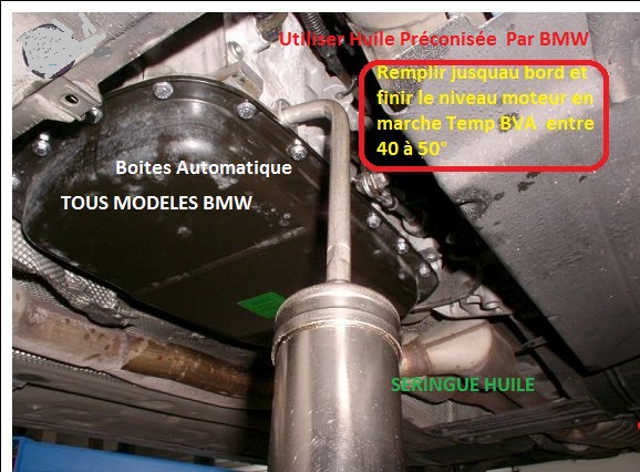

Le niveau d'huile d'une boite -automatique sur bmw ,c'est une procédure spéciale
température boite entre 40 à 50° moteur en marche au ralenti ,niveau légèrement en
dessous du bouchon de remplissage , trop d'huile c'est pas bon pas assez pas bon non plus ,
voir la photo ci dessous avec les explications !
Boîte de vitesses automatique A5S390R - 4 roues
