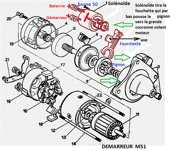

Question est ce que ton nouveau démarreur à bien les bornes branchées
comme sur le dessin surtout très important ce que nous appelons la borne 50 ?

Il n'est pas impossible qu'il y est un rapport de cause à "effet " avec le solénoïde qui crame
car il faut pas oublier que lorsque qu'il est collé en position démarreur activé ,il envoie aussi
du +12 /vols par le biais de la borne 50 sur le préchauffage et le système DDE !
Rechercher aussi la cause pourquoi le "solénoïde " à cramé car ce n'est pas non lus une
pièce remplacé couramment
PS :je conseillerais personnellement de décortiquer l'ancien démarreur pour savoir !

Peut être que l'induit du démarreur pièce N°11 était à la masse après avoir frotté
à l'intérieur des "inducteurs "pièces 12 sur dessin ,en cause bagues paliers HS , !

une photo du solénoid.
J'ai voulu commencer à démonter les bougies mais grippées tout viens cosse et vis, j'ai mis du dégrip et j'attends demain.
En attendant les pièces.

REAlbatrostrouenun a écrit:https://i.servimg.com/u/f68/18/91/59/90/rotor10.jpg
A mon avis la borne d'arrivée du + batterie devait être desserrée ,ça à fait un arc
et la borne a cramé , autrement l'induit est usé ( il a des borne ) ,mais pas de trace
d'induit à la masse ,non le souci viens de borne + batterie qui a fondue ( flèche dessin )
