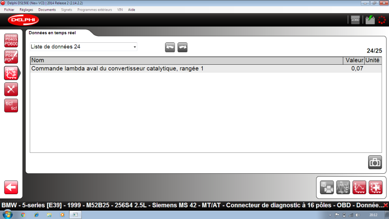

salut utoi , suite au conseille de JC en mp , je te poste ce que j'ai obtenu avec ma valise delphi 2014.2 car avec wow mon VCI ne communique pas (je ne sais pas pourquoi d'ailleurs (un delphi ds150E)) bref
voici les valeurs obtenue moteur au ralentie
voici ce que j'ai trouver en code défaut , ce qui est du debimetre c'est normalement de le trouver en défaut car je roule avec le debimetre débrancher car sinon des fois la voiture ce m'est en mode sécurité moteur
qu'en pensez vous?
je pense sincèrement q'une sonde est en défaut (celle qui gère les 3 derniers cylindres) mais encore la j'en suis pas sur ,
j'attend vos avis d expert !
Merci énormément pour votre aide !

qu'en pensez vous?

Alors, le souci c'est qu'on a que les valeurs de commande.
Après tout semble correct. Débitmètre débranché il est normal d'être hors plage sur les correction de carburant sur les 2 bancs.
Par-contre le défaut de la soupape de ralenti n'est pas normal et cela est une forte cause d'un ralenti irrégulier

Re desoler pour le double post !
j'ai eu le temps de faire ce soir le demontage/nettoyage de la soupape de ralentie
je l'ai pas trouver particulierement sale mais je trouve qu'elle bouge plus que quand je l'ai demonter
par contre quand je la branche je mes le contacte , elle vibre assez fort , est ce normal?
quand j'active le volet du papillon a la main , la soupape ce ferme et quand je relache elle s'ouvre , donc j'en deduit qu'elle fonctionne bien ,
j'ai pris une photos de sa fermeture MAXIMUM contact mi , qu'en pense tu? sont ouverture minimum est normal elle ne doit pas être complètement ferme? (pour ma part je ne pense pas sinon il y aurais plus d'air pour le ralentie mais bon je préféré être sur ! ) voici la photos :
second point :
j'ai rebrancher le debimetre d'air , remis la valise , effacer les défauts puis une nouvelle lecture des défauts :
* raté sur les cylindres 1 , 2 , 3 , 4 , 5 , 6 ,
* toujours les plage admissible de correction de carburant rangé 1 et 2 (malgrer que le debimetre sois brancher )
* un defauts sur l'entré d'air debimetre (hors celui ci envoie bien les infos tester au voltmètre + sur la valise quand j'accelere l intensité augmente donc normalement ok ?!) puis il est neuf.....
* toujours les limites de commande de correction de carburant ranger 1 et 2
q'en pensez vous? j'ai vraiment besoin de réponse car a par les sondes lambda je seche
et pareil est ce normal que sur les 1er rapport que je vous est poster il y est une si grande différence de voltage entre :
chauffage de sonde d’oxygène avant catalyseur rangé 1 toute les sonde sont a 1,31volt et une est a 4,19 volt ?
j'ai aussi fait le teste que utoi a dit , quand j'ouvre le bouchon le regime moteur varie est baisse
les vibration au ralentie je pense qu'elle ne sont pas du a un regim trop faible (ralentie a 750t/min plus ou moin a la valise) mais elle sont du au raté des cylindres je pense
merci d avance , vianney
